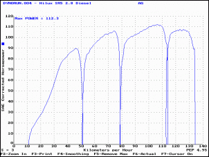

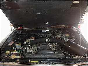

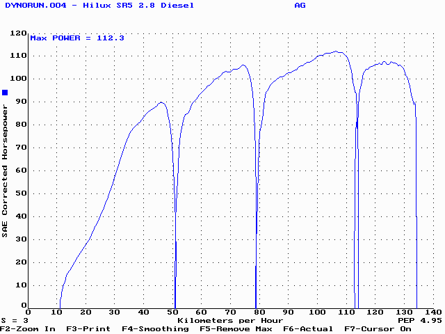

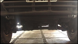

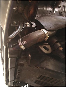

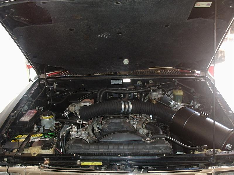

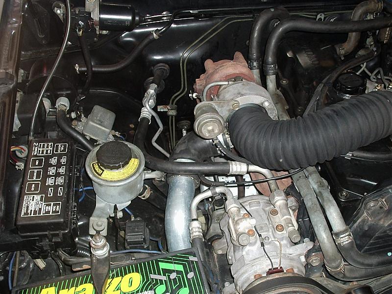

    Pronto! Trouxe o carro de SP, lah da Rasch.
    Nos numeros, estah com 112 cv na roda, e uns 134 no virabrequim. Supomos esteja com mais de 30 kilos de torque.
    Seguem anexo as curvas no Dinamometro, passando as marchas, e as fotos de como ficou o Kit do Mauricio. Instalamos o Intercooler atras da saia e parachoque dianteiros, trocamos todo o escapamento por um de 2,5", o filtro de ar por um de maior vazao, os bicos injetores por uns (se entendi bem) de menor diametro e mais pressao, turbina regulada para 1 Kilo, alem de instalado um manometro no painel. Tudo isto eh claro, com a regulagem do Maurico, que eh o cara.
    Miniaturas de Anexos Miniaturas de Anexos -toyota.gif   -p1070041.jpg   -p1070046.jpg   -p1070048.jpg   -p1070049.jpg
    4X4 Brasil Razão: sumiu metade do texto

    Voltei com outro carro de SP, eh impressionante o desempenho do carro, parece que tem outro motor. Na cidade, roda em 3a. tranquilamente com o torque se apresentando jah em rotacoes baixas. Na estrada, vim de SP a Barra Mansa o tempo todo em 5a. Minha diversao era esperar as subidas da estrada para acelerar e ver o motor ganhar giro e subir a velocidade. Algo impensavel como o carro estava. E jah era turbinado...Esta com muito mais forca de retomada que um carro 1.6 a gasolina, p. ex. Chegou a me lembrar o V6 da Ford nas retomadas. Cheguei a fazer um retomada a partir de 60 km/h e o motor aceitou tranquilamente. Eh soh nao tochar o pe de uma vez, fazer o "duplo estagio", para esperar a turbina encher.
    Foro o ronco do carro que ficou um tesao. Dah gosto de acelerar, e a vontade eh dirigir o dia inteiro. Tbm me diverti muito dando coro nas HPE na estrada e crecendo pra cima dos carrinhos de passeio em geral.
    A Turbina que uso eh da Mitsubish Pajero, e mais lenta que a do Aurelio por exemplo, mas como vcs podem ver pelo grafico estah com uma curva progressiva e mantendo bem a potencia, parece motor a gasolina,.
    Sem duvida alguma valeu a pena o investimento e a viagem. Pena que nao moro em SP...
    QQ duvida tamos ae... Abraço!
    4X4 Brasil Razão: nao sei digitar direito,...

    Pelo que me lembro, os novos bicos, italianos e nao cheng shim, tem o diametro dos orificios por onde passa o diesel menor, e assim, injetam o combustivel com mais pressao.
    A embreagem ateh aqui, estah sem problemas. Eh uma embreagem que acabei de trocar, modelo normal para as hilux. Posso verificar o modelo exato. O Mauricio disse tambem que puxou a preparacao ateh o limite da embreagem.
    A temperatura esta excelente, o ponteiro parece que esta quebrado, imovel, antes do meio da escala.
    Nao estou sentido necessidade de alongar. Nao gosto de rodar a mais de 120 por aqui. Nas estradas do RJ rodar acima disso com uma picape eh suicidio (em qq veiculo nao eh uma boa ideia....).
    Tbm achei interessante ter um 5a. curta. O carro entra cheio de torque a 110/120 em qq treco de subida ou para ultrapassagens. Nessa rotacao, nao tem lag nenhum na turbina, e so tochar o peh que o ponteiro do manometro " cola o vdo" e o carro joga para tras!
    Seria mais interessante botar uma 6a., do que alongar, mas acho que isto eh inviavel...hehehehe...
