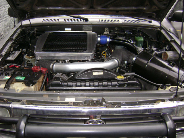

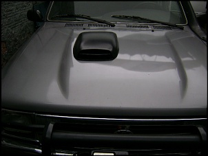

    Primeiramente parabéns pela Hilux Leonardo, ficou show!!!

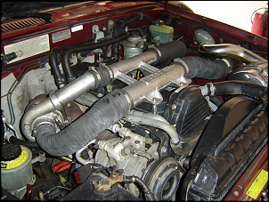

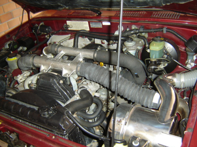

    Gostaria de dar meu depoimento sobre a turbina que instalei na minha Hilux SR5 99...
    Como ia fazer uma grande viagem, foram 15.000km em 28 dias pelo Peru, Bolívia e Chile, e fiz com a SR5, tinha que solucionar o problema da potência em estradas, uma vez que usava o carro apenas na cidade (é o carro de minha esposa e é casa-trabalho) e nos fins de semana para rasgar nas trilhas e reduzida a Hilux sobe parede e por isso não precisava turbinar. Como ia viajar no meu carro e um mês antes tive de vende-lo para saudar uma bomba deixada por um cliente, então turbinei a SR5...
    Instalei na Recife Turbina um Kit da HIH, faltando colocar um intercooler, mas não tinha tempo para fazer a instalação e fazer a adaptação do capô e tudo mais, então foi apenas o turbo...a pressão ficou na casa dos 1,5kg, tanto que em uma empurrada grande nas bandas de Rondônia o retentor do volante abriu pra jogar a pressão extra pra fora (mas instalei um manometro e controlo o monstrinho)...mais a coisa é a seguinte...com o carro turbinado, mais de 700kg de equipamento, mais meu peso de 200kg e mais 50litros de água e 40 litros de diesel extra, ou seja o carro bem pesado, a Hilux andou tranquilo nas estradas, fez ultrapassagens precisas e principalmente, subiu os Andes como se não tivesse sentindo falta de oxigênio, aliás, foi o único que não sofreu com isso...imagina quando intercoolar???
    Resumindo, minha Hilux anda muito e agora nas trilhas, onde ela é única, anda arrepiando mais ainda...
    Abrs,
    Sérgio Holanda
    PS. Caro Rash, quanto custaria este seu intercooler e a tomada de ar???
