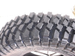

    Boa tarde Juninho,
    Estou interessado no pneu Papa Barro do Geninho, que pelas fotos é semelhante ao VJ 900 do Marisco Pneus.
    Gostaria de saber se trepida a direção acima de 100km/h? Ele pega balanceamento?
    Qual medida de pneu você usa? você levantou a carroceria?
    Miniaturas de Anexos Miniaturas de Anexos Duvida sobre pneus para hilux-papa_barro.jpg

    Fala Naldo !
    Trepida ..bem pokinho ..mas trepida sim ..mas quase imperceptivel !!
    Balanceamento .. o que que é isso ?? até hoje nem mexi nisso ... mas a vanda é pré-balanceada ...
    Uso 265/75 R16 .. nem levantei carroceria ainda .. só barra de torsão ..
    Fala com o Marisco aqui do Fórum ... o Papa Barro é a mesma coisa .. e quase R$ 100 a mais no Geninho ....
    [s]
