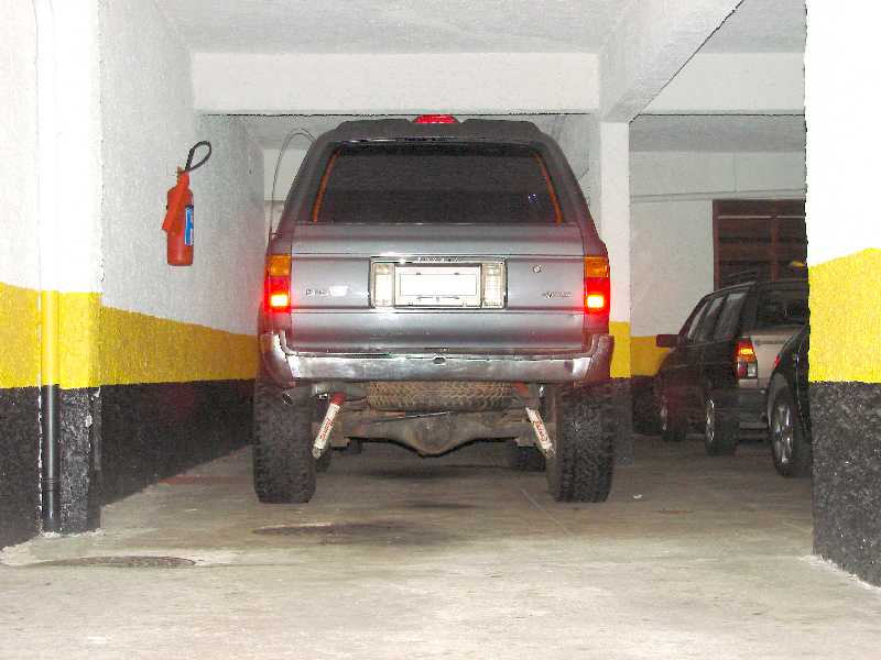

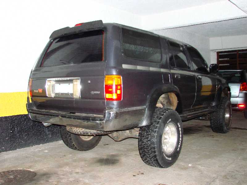

    Calibragem Ideal?
    Pneus 33" na SW4, quantas libras nos quatro???
    Miniaturas de Anexos Miniaturas de Anexos Calibragem Ideal?-dsc04503.jpg   Calibragem Ideal?-dsc04495.jpg

    Sugiro manter as pressões recomendadas no MP, ou seja:
    Carregado/Estrada: 29/31 (dianteiro/traseiro)
    Cidade/Vazio 27/29 (dianteiro/traseiro)
    Aurélio

    Beleza aurélio,
    Vou adotar essas medidas...
    Mas pelo que percebo os dianteiros ficam um pouco mais baixo que os traseiros, é assim mesmo???
    Antes de trocar a mecânica para Diesel utilizava a medida do MP, mas agora fiquei sem saber se com o 2.8 Diesel a coisa muda!!!
    Abs,
    André
    André 4Runner
    Que marca são esses pneus???
    Por exemplo a BF tem uma tabela (se quiser posso teenviar) onde orienta para os 33" calibragem de no MÁXIMO 25 libras.

    Citação Postado originalmente por André 4Runner RJ
    Mas pelo que percebo os dianteiros ficam um pouco mais baixo que os traseiros, é assim mesmo???Antes de trocar a mecânica para Diesel utilizava a medida do MP, mas agora fiquei sem saber se com o 2.8 Diesel a coisa muda!!!
    André,
    Esses valores que lhe informei constam do MP da SW4 2.8D.
    Não achei uma msg antiga na qual transcrevi uma recomendação que recebi da BFGoodrich sobre esse assunto.
    Resumindo a ópera, eles recomendam manter as pressões originais de fábrica, independente do tipo de pneu.
    Os pneus do eixo de tração devem andar com pressão maior e, por conta disso, os dianteiros ficam mesmo um pouco mais baixos.
    Eu uso a presão máxima recomendada sempre, ou seja 29/31 lbs e os pneus estão legais após 30k.
