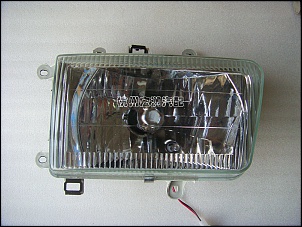

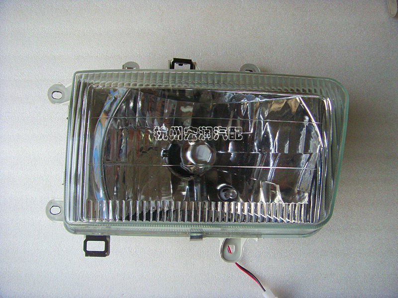

    Falando em Faróis novos, qual a marca que vocês recomendariam? no ML tem uns sem marca e uns que falam da marca Depo, mas nunca ouvi falar, alguém tem alguma informação?
    Abraço!

    Rob, cabe aqui uma observação...
    A minha e a sua são SW4, ainda que tenham anos diferentes, usam farol específico. A do Lucas é pickup, e o farol é quadradinho, "quase" genérico, por isso encontrou Fortluz que é fabrica de faróis de caminhão no Brasil.
    DEPO é linha de reposição nos EUA. O pessoal nos fóruns gringos falam que não são como OEM mas pelo preço são bons. SNME os DEPO tem lente de acrílico enquanto que os OEM são de vidro.
    Sobre os quadradinhos da pickup, não sei as medidas mas é caso parecido com os redondos Sealed Beam, que tem medida padrão e foram usados em diversos carros e caminhões; encontra-se na linha de reposição medidas idênticas porém com soquete para H4, com LED, com angel eyes, com projetor, com o escambau. Os quadradinhos vão nesta mesma idéia, tem em vários carros e na linha de reposição acha-se inúmeras variações.
