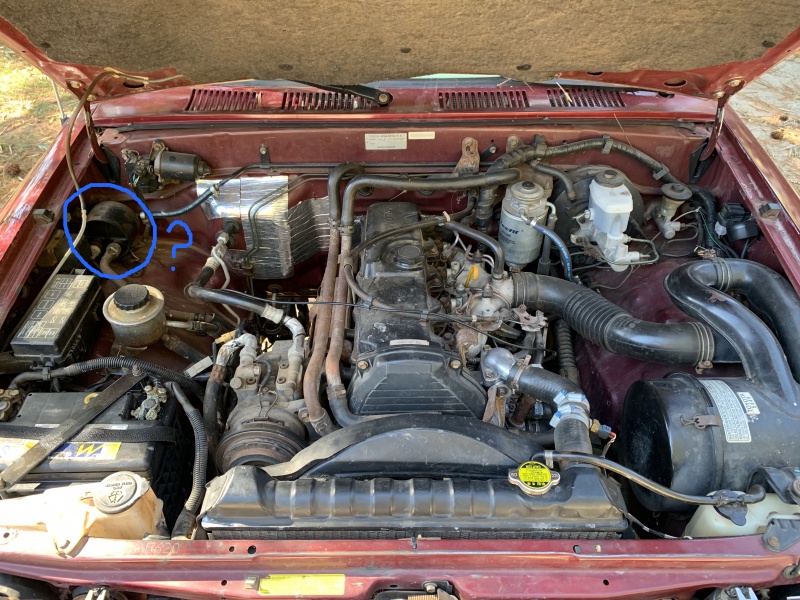

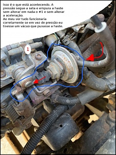

    Boa tarde galera,
    estou descontente com o A/C da viatura e comecei a fuçar. Algumas dúvidas surgiram.
    Recomendo ver o vídeo que fica mais fácil de entender o caso!
    Obrigado,
    Ricardo.

    A minha é uma sw4 1995 com motor 2.8, é um pouco diferente, mas dá impressão que essa peça sua está montada de cabeça para baixo, na minha ela fica por cima e atua empurrando mesmo.
    Quanto a outra peça não sei te ajudar

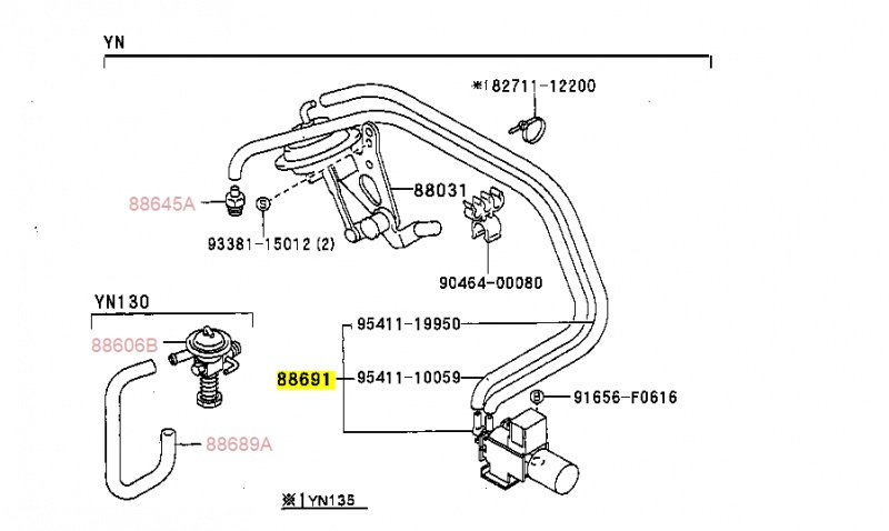

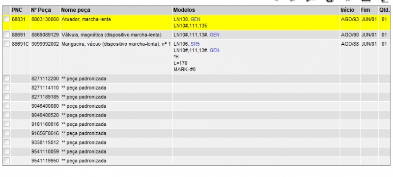

    Olá dando uma olhada no catálogo da toyota encontrei essa imagem. Veja ai

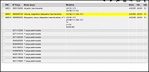

    Pelo que entendi essa peça que você se refere o nome dela seria atuador de marcha lenta, que através da válvula magnética e a tubulação de vácuo faz com que ela acione. Acho que puxando da forma que você mesmo explicou.

    Regulei a marcha lenta para ficar (ao redor de) 600rpm e quando aciono o A/C coloquei para +- 800rpm. Tenho o manual, mas não encontrei essa info.
    Edit: A peça puxa mesmo e não empurra.
