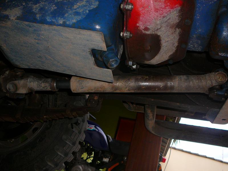

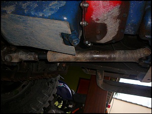

    Olá pessoALL e companheiros,
    Bom adquiri recentemente minha primeira viatura, um CJ5 1973, após estudar muito aqui no site, ler sugestões, tirar algumas dúvidas, etc.
    Agora como um bom proprietário, estou fazendo algumas manutenções e verificando se está tudo em ordem, pois quando se compra não da pra ver tudinho!
    Então como não tinha (e ainda não tenho, estou aprendendo) muito conhecimento em mecânica, observei algo estranho no cardan, principamente o dianteiro.
    Gostaria da ajuda de vocês antes de levar a algum mecânico e ele me "enrrolar" , pois ainda não tenho nenhum de minha confiança, e também gosto muito de DIY (fazer eu mesmo).
    Verifiquem se o meu cardan dianteiro esta invertido o lado da luva esta no diferencial e o lado do garfo esta na caixa de transmissao (vejam as fotos). Esta correto?
    No cardan dianteiro tbm há uma "folga" (da pra ver no video a partir do 0:25 seg)entre a luva e o garfo, isto é aceitável? Aquela "luva" que fica entre os dois esta solta (0:36 seg), posso fazer algo para arrumar?
    Outra coisa a folga no cardan traseiro que pode ser vista no video (começo do vídeo) está correta?
    Bom não sei se ficou claro, mas, gostaria de criticas sugestões e como eu devo proceder, trocar, arrumar.....
    Muito obrigado pela ajuda!!!

    Realmente suas luvas e espigas estão bem gastas, o dianteiro alem de estar montado errado esta totalmente inoperante, mas é de facil solução, compre nas lojas especializadas em Jeep o conjunto, e leve em uma oficina especializada em cardã para a substituição. Ja vi aqui no forum o pessoal substituindo pelo conjunto da caminhonete C-10. Pelo video da para notar uma folga no conjunto da coroa e pinhão trazeiro, normalmente eu troco o conjunto cora/pinhão dianteiro pelo trazeiro, visto que o dianteiro roda pouco e normalmente esta em melhores condições.

    Caro Fagsilva!
    Sobre o cardam dianteiro.
    Realmente ele está montado de forma invertida, mais isso não acarreta qualquer problema mecânico, mas, pode ter problemas de segurança pessoal.
    Como?
    Se por ventura a espiga escapa da luva, o cardâm cai de ponta no chão, causando uma alavanca, igual salto com vara.
    Sobre a ele rodar livremente, é por estar com o sistema desacoplado, tanto junto à CT, quanto à RL.
    Sobre a luva e espiga dianteira.
    Tem que trocar, como foi dito, e dar uma atenção especial à vedação, aquela peça que gira com a mão no vídeo.
    A grande responsável pelo desgaste no conjunto luva/espiga, e a terra e suas variações, como areia e barro.
    Mantenha sempre engraxada, bem engraxada, e com o sistema de vedação em dia.
    Mais, o mei jipe, coloquei tudo zero, e com 15 meses, já está com um pouco de folga.
    Sobre o cardam traseiro.
    Ele está ok, pelo que notei.
    O giro que fez, não é problema de cardam.
    A folga que tem ali, refere-se à folga existente na:
    Coroa e pinhão, caixa satélites e fresas de ponta de semi eixo.
    São pequenas folgas, coisas de mm ou menos, mais que somadas, dão aquela dimensão.
    Revise a caixa satélite, só para desencargo de consciência.
    Kim.
