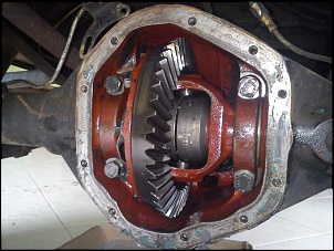

    Galera boa tarde, continuando na manuteção da viatura, nesta semana abri o diferencial para a troca de oleo e percebi que ele é "diferente", poderiam confirmar que ele é auto blocante (bloqueio de diferencial)? Sera esse o caso da "folga" do cardan que esta no video? Esse diferencial é o responsável por um estalo de "cleck" de vez em qdo ouço?
    Abraços e obrigado pela ajuda!

    Citação Postado originalmente por fagsilva Ver Post
    Rapaz esse é um bloqueio sim... e os estalos vem dele... e é normal... agora a folga sei não... acho a folga pode ser um conjunto de lugares, já que o diferencial é blocado, podem ser: no cardã (espiga); naquelas peças que pegam as cruzetas (como é mesmo o nome); e até nos semi-eixos caso sejam chavetados (e isso é um problema).
    Abraços!

    Citação Postado originalmente por Pablo.pinto2007 Ver Post
    Abraços!
    Pablo
    Valeu Pablo,
    Acho que sem saber acabei me dando bem com a compra desse jeep, pois vi que um bloqueio de diferencial é um precinho razoável! Apesar que não faço trilha pesada, somente passeios então acaba sendo uma "desvantagem" pelo que li.
    Pois bem Pablo, qdo estava aberto eu girei as rodas e percebi q a folga que da não é do cardan e sim pelos pinos que ficam no meio desse blocante, agora não sei se isso é funcionamento "normal" ou não desse blocante. Você saberia dizer a marca desse blocante?
    Obrigado e Abraços
    27/09/2007
    Fortaleza/CE
    2,436
    É... infelizmente eu não sou um bom conhecedor de bloqueios... não sei te dizer de que marca é e nem se essa característica é um defeito...
    Vamos aguardar a opinião / dicas dos mais "sabidos"...
    Pablo
    Valeu Pablo,
    Obrigado e Abraços
    23/08/2010
    Lapa/PR
    1,385
    Fagsilva esta folga no pino do bloqueio é normal, o funcionamento deste bloqueio se baseia nesta folga, ele funciona +/- assim quando traciona o carro a caixa satélite força o pino e ele "força" esse bloqueio a abrir e com isso faz mais pressão naquele encaixes que aparecem na 2ª foto (quando o diferencial permite uma roda girar diferente da outra) nas curvas a roda de "fora" da curva gira mais rápido que a outra e folga no pino permitindo assim a liberação desta espeçie de catraca, tive este bloqueio na rural trabalha muito bem mas em ruas de paralelepipedos e mesmo asfalto molhado e com pneus com grandes garras ou seja pouco atrito de borracha nestes pisos sempre anda bloqueado causando desgaste prematuro nos pneus, agora se você escuta os estalos significa que o bloqueio está liberando normal na rural o macete era nunca entrar numa esquina tracionando, quanto as luvas da C-10 não tenho nenhuma numeração basta pedir que é para as C-10 o tamanho da luva e da espiga são bem diferentes e as cruzetas são as mesmas.
