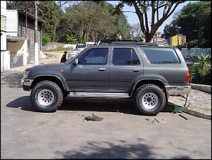

    NÃO DÁ ???
    Usuário Avatar de André 4Runner RJ
    04/05/2005
    336
    Com boa vontade, DÁÁÁ!!!
    Miniaturas de Anexos Miniaturas de Anexos Mud 33 na SW4.... tem como?-toyota_4runner_el_trica_752.jpg

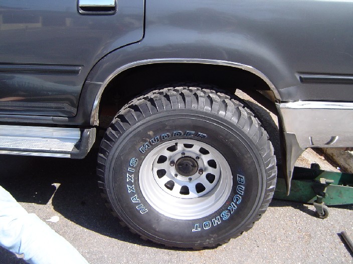

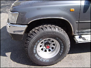

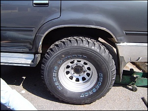

    Essa está com calços de 3" em alumínio, feitas aqui no Rio mesmo e um jogo de BF 33", andando como original, podendo receber os 35", sem raspar nada!!!
    Moleza de instalar, com um ótimo resultado custo benefício,
    Perguntem pro Beni, ele dirigiu...

    Realmente, andei e gostei muito! Além do visual muito melhor, não senti
    diferença alguma em relação à minha que tem comportados 235x75x15.
    Nunca torci tanto prum jogo de pneus acabar logo...
