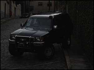

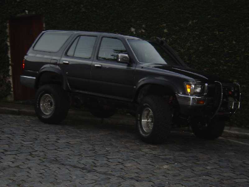

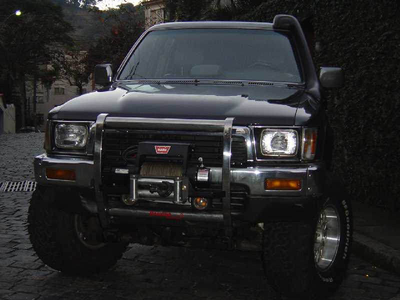

    Fotos atuais de minha Toyota com os 33"
    Como havia dito, a coisa não é tão complicada assim!!!

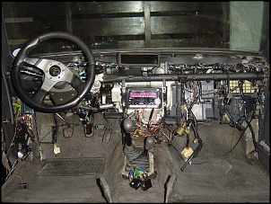

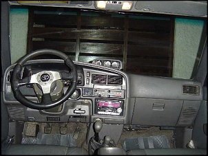

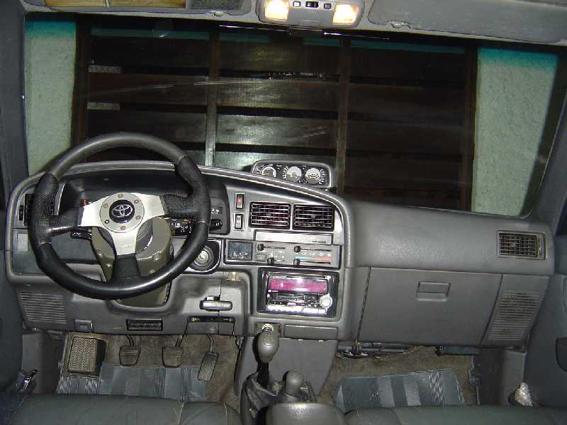

    Acabei esquecendo do painel acabado...
    Miniaturas de Anexos Miniaturas de Anexos Mud 33 na SW4.... tem como?-painel.jpg

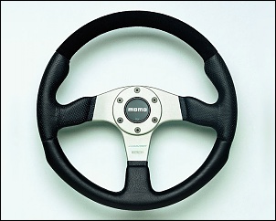

    Que volante e esse ??
    André,
    Uma curiosidade: que volante é esse que está na sua SW4 ? É original TOyota, já que tem o logotipo no botão?
    É do mesmo tamanho que o original, ou menor? Como ficou o manejo depois da troca do volante?
    'Brigado....
  • #18
    Usuário Avatar de André 4Runner RJ
    04/05/2005
    336
    Motta,
    É o seguinte, este volante é um Momo CHAMPION - Ø 350mm (13.8") *Typ D35, que adaptei o emblema Toyota (vendido no mercado livre).
    Quanto à dirigibilidade só veio acrescentar, pois o fato de não possuir um diâmetro muito menor que o original, não atrapalha a visualização do painel, proporcionando uma ótima resposta nas manobras, além da empunhadura, onde a marca fala por si só.
    Abrs,
    André
    Miniaturas de Anexos Miniaturas de Anexos Mud 33 na SW4.... tem como?-champion.jpeg

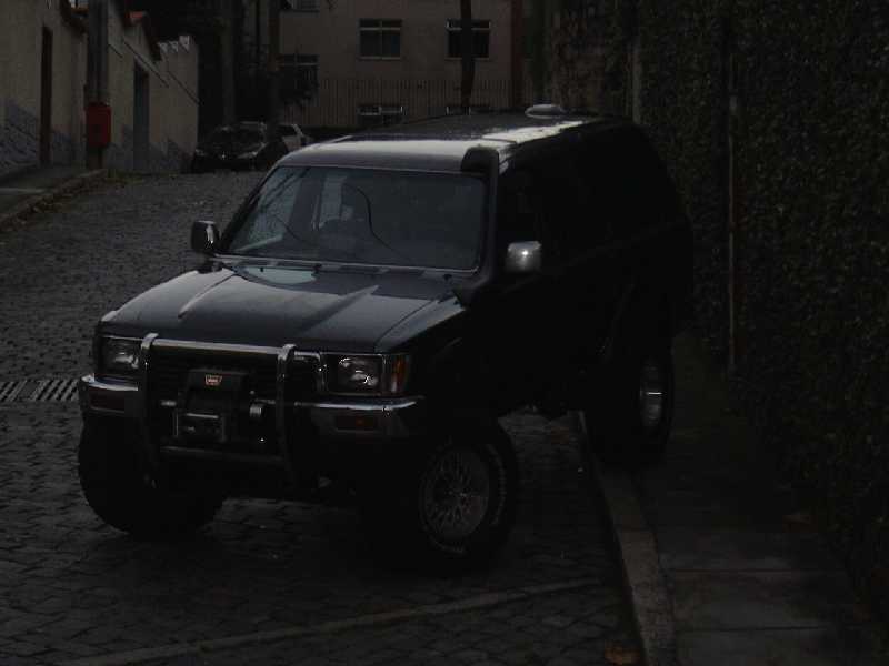

    Amigos...
    Consegue entrar, mas pega bem pouco, vou colocar um calço de 1 e 1/2”, aí não vai pegar.
    Será que o motor vai sentir muito?
    Miniaturas de Anexos Miniaturas de Anexos Mud 33 na SW4.... tem como?-dsc04649.jpg   Mud 33 na SW4.... tem como?-dsc04646.jpg   Mud 33 na SW4.... tem como?-dsc04653.jpg

    Para 33" é bom colocar umas 3" para ficar tranqülo!!!
    Digo por experiência própria...
    Miniaturas de Anexos Miniaturas de Anexos Mud 33 na SW4.... tem como?-4runner-1991.jpg   Mud 33 na SW4.... tem como?-4runner-1991-ii.jpg
