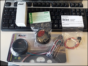

    Acabei de receber....agora é só instalar!!!

    Pessoal passei aqui para atualizar....
    essa questão de ligar o farol e desligar o ar era a correia que estava com folga...resolvido.
    Agora so falta instalar o Racetronixx
    Hilux SRV 2002 3.0 4X4 Turbo diesel; ex Niva 91; ex Niva 93 ; ex AP turbo
