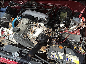

    Question Minha Sw4 3.0 98 TBD não para de fumaçar branco, Alguem ja teve o mesmo problema ? ?
    O problema começou e até agora não consegui resolver, fiz a bomba injetora esta semana e nada, levei em outro mecanico e me disse que a junta do cabeçote estava queimada, trocamos e melhorou um pouco mas ainda fumaça, pela manhã só pega com ajuda do Spray descarbonizante, achei que poderia ser as velas de aquecimento, olhei e elas então todas boas, só não sei se elas estão sendo utilizadas pelos comandos do carro corretamente, alguém ai pode me ajudar ? fiz o teste de ligar um fio no positivo da bateria e encostar a outra ponta nas velas de aquecimento a fumaça vai passando ate que para de fumaçar depois de um tempo.
    Já resolveu o problema ??
