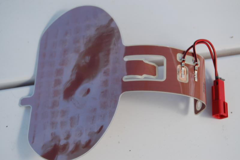

    Miguel, torça para que seja realmente a própria buzina, como disseram os foristas acima.
    Se não for a cablagem, a buzina, o relé ou o fusível, você terá que começar a considerar o acionador da buzina, que vai sobre o airbag. E aí começa o seu sortilégio...
    Tive este problema na nave, que cismava de disparar a buzina às 3 da manhã para regozijo da vizinhança, e a peça com defeito era esta membrana/película/acionador com os contatos metálicos.
    Acontece que não encontrei para vender aqui no BR esta peça sozinha, em lugar algum, pois ela só vem acoplada com o airbag, traduzindo: problema $$$$$$$.
    Comprei nos USA, sob encomenda, e ainda a$$im cu$tou 350 U$.
    Durma-se com um barulho destes...
    Bons voos,
    PS: Recomendo desligar a bateria da nave ANTES de começar a fuçar no airbag.
