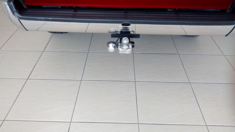

    Fala moçada, gostei das fotos e explicação de vocês, o meu engate é exatamente igual ao do Supercharger, achei que era assim mesmo, quando comprei ainda pedi mais reforçado pra 700kg! Eu uso ele diariamente como pode ver, trabalho com a camionete e ela que faz entrega aqui na loja, então todo dia estou com ela na estrada e com pelo menos 500kg!
    Vou estudar a possibilidade de mudar esse engate ou vender e comprar outro!
    Muito obrigado as amigos pela ajuda!!

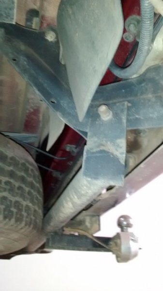

    Citação Postado originalmente por Supercharger Ver Post
    Este é o que veio na minha SW4. Uma baita porcaria. Repare:
    1) Preso ao suporte do parachoque...
    2) Contato do perfil do engate com a barra transversal: apenas um ponteado de solda na quina do perfil...
    3) Para evitar o movimento de giro, fixaram à parte de baixo do parachoque (ou seja, aumenta a alavanca sobre o suporte do parachoque...
    Anexo 536204
    Anexo 536205
    Supercharger...isso aí é um crime! A loja que faz isso deveria ser processada...um verdadeiro absurdo!
    Eu demorei a encontrar um engate apropriado, mas achei e estou satisfeito. São tipo de instalaçoes que o dono do carro tem que acompanhar!
