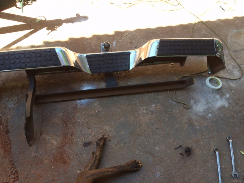

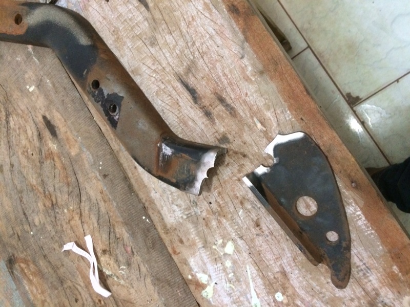

    Atualizando sobre o Rabicho, ele aguentou bem, já a estrutura que segura o para-choque e ele:

    Citação Postado originalmente por sandro_ventania Ver Post
    Instalei um engate hoje...diz que aguenta 1500kg. É bem parrudo.
    Fala Sandro..
    O engate ta firme e forte, o que não aguentou foi uma das 2 travessas que segura o para-choque e o engate conectados ao chassis da Vtr, minha sorte que não escapou na estrada!
    Eu estava levando uns 1000kg e passei por uma ondulação que chega pegou a traseira da carretinha no chão (Eu estava a 60km/h) achei que não tivesse acontecido nada como estava chegando no destino nem parei, depois que fui ver o estrago!

    Lucas, se seu engate de reboque é preso ao suporte do parachoques então ele é "fake", engate de "enfeite". Aquele suporte é feito para o parachoque apenas, que é uma latinha de sardinha de tão fino e leve.
    A minha SW4 está nesta mesma situação. Ela veio com engate e como não tenho nada para puxar, não me incomodei. Outro dia fui colocar um suporte de bike no engate e notei que ele flexionava/balançava ao invés de ficar sólido e imóvel. Fui botar reparo, e a carniça é parafusada nos suportes do parachoque, uma porcaria sem tamanho. Totalmente "fake".
    Depois vou ver se arrumo um original dela ou então de alguma outra SUV e fazer novas placas de fixação às longarinas.

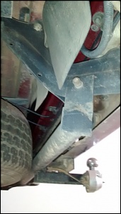

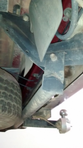

    Engate "de enfeite"
    Este é o que veio na minha SW4. Uma baita porcaria. Repare:
    1) Preso ao suporte do parachoque...
    2) Contato do perfil do engate com a barra transversal: apenas um ponteado de solda na quina do perfil...
    3) Para evitar o movimento de giro, fixaram à parte de baixo do parachoque (ou seja, aumenta a alavanca sobre o suporte do parachoque...

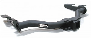

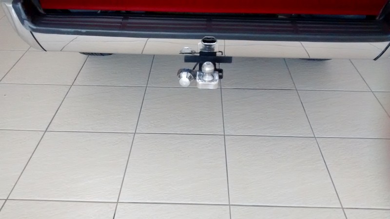

    Engate de verdade
    Assim que tinha que ser:
    1) Modelo original.
    Engate para hilux 1998??-reboque-sw4-original-2.jpg Engate para hilux 1998??-reboque-sw4-original-1.jpg
    2) Modelo aftermarket, porém coisa séria.

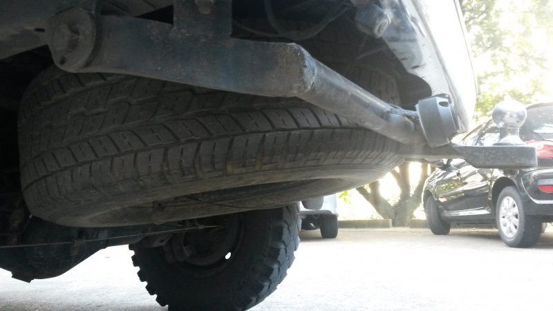

    SW4 Engate Reboque
    Boa tarde,
    na Branquela está assim:
    Miniaturas de Anexos Miniaturas de Anexos Engate para hilux 1998??-reboque.jpg
