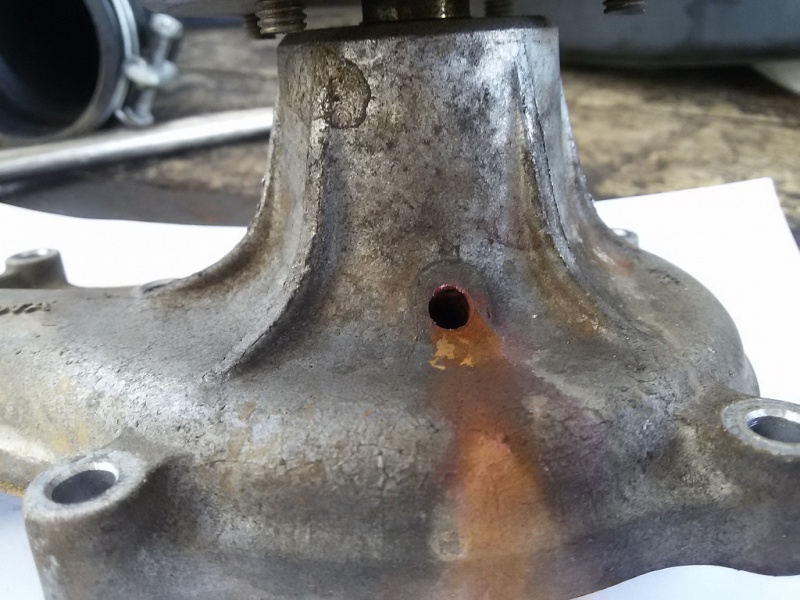

    Então na real acho que ela nesse momento não precisa abrir o cabeçote, pois além da coloração das velas vou por uma foto aqui... ela não apresenta mais nada (Barulhos, Grilados, perda de potencia, clicks ou treks) vou partir para a troca ou conserto do radiador, troca da Bmb d`água e Val termostática... montar e andar, caso isso resolva (o que "otimistamente" acredito que vá acontecer) ai vou capitalizar e me programar para num futuro breve fazer uma geral merecida) vejo alguns foruns gringos e as opiniões sobre esse motor (pouco presente aqui no brasil) são sempre positivas!!!

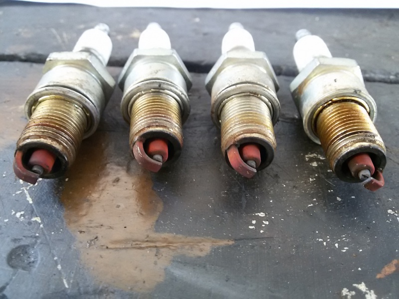

    Aproveitando, essa informação que foi me passada sobre essa coloração da vela realmente é indicio de água na câmara de combustão ? ou alguma outra coisa pode gerar isso ?

    Vazamento da Bomba d`agua

    Pede para seu mecânico fazer um teste de compressão nos cilindros. Se a juntar estiver ruim, o teste vai acusar.

    A vela avermelhada está parecendo que foi por causa do uso de combustível adulterado.
    A NGK tem um informativo sobre isso:
    http://www.ngkntk.com.br/automotivo/...-Vermelha1.pdf
    Rod, dei uma olhada lá, realmente tá muito parecida.... já comprei um jogo de velas e vou pedir o teste de compressao...
