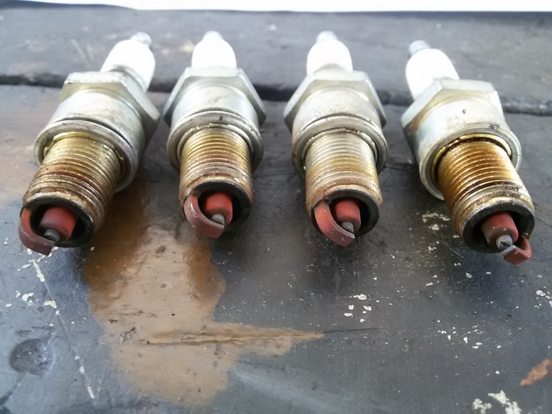

    Aproveitando, essa informação que foi me passada sobre essa coloração da vela realmente é indicio de água na câmara de combustão ? ou alguma outra coisa pode gerar isso ?
    Anexo 512717

    Pede para seu mecânico fazer um teste de compressão nos cilindros. Se a juntar estiver ruim, o teste vai acusar.

    A vela avermelhada está parecendo que foi por causa do uso de combustível adulterado.
    A NGK tem um informativo sobre isso:
    http://www.ngkntk.com.br/automotivo/...-Vermelha1.pdf

    Rod, dei uma olhada lá, realmente tá muito parecida.... já comprei um jogo de velas e vou pedir o teste de compressao...
