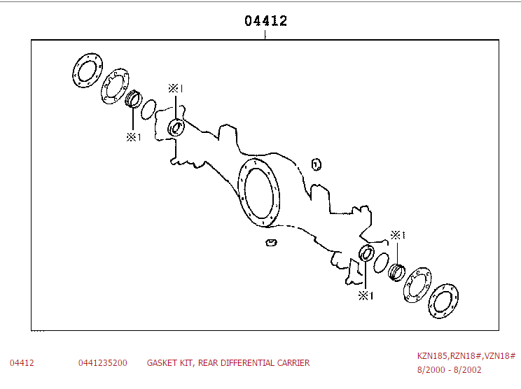

    boa tarde tem dois retentores sim...
    um fica na carcaça do diferencial antes do rolamento o outro fica depois do rolamento...
    da para ter uma ideia neste desenho aqui do forum
    http://www.4x4brasil.com.br/forum/at...iferencial.png
