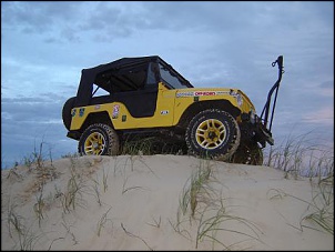

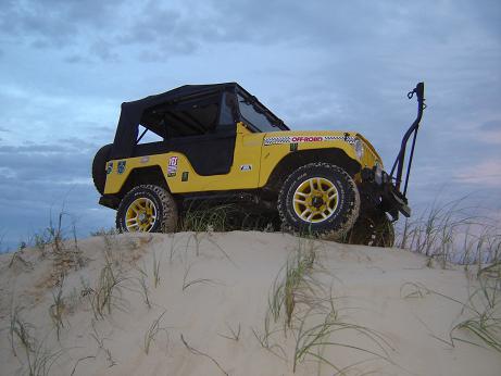

    Comprei um jogo de buchas PU na Donatti pois as da viatura estão com folgas. Resolvi trocar neste findi que retornei do litoral do RS, onde aproveitei o Jeep de montão. Foi as primeiras aventuras sem ser com um grupo, ou seja mais passeios q trilhas. Mas o fato é q ao desmontar o primeiro jumelo, encontrei um tipo de bucha e pino com bitolas diferentes das buchas q comprei. Os pinos são mais grossos e as buchas parecem q tem metal. Perguntei a um amigo aqui em Porto Alegre e ele acha que é do tipo que o exercito usava, com pinos q aceitam lubrificação. Como faço, vou precisar comprar jumelos novos ou só prafusos de outra bitola?
