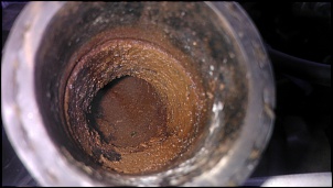

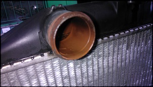

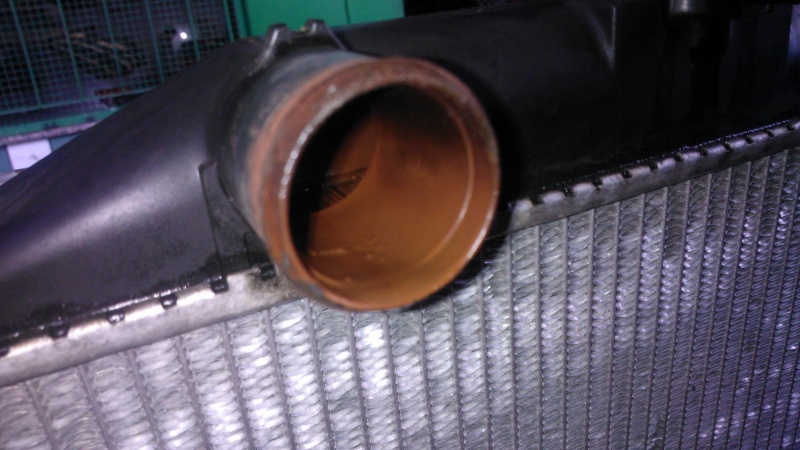

    Quando troquei o radiador da minha SW 1998 em 2013, não tinha essa informação na embalagem.
    Nem no manual fala a capacidade só dele, mas sim do total do sistema, que são os ditos 10 litros.
    Independentemente desta informação, se me permite uma sugestão, troque o radiador.
    A limpeza que fazem nessas oficinas não resolve 100%.
    Internamente cria uma crosta de ferrugem que diminui a capacidade de troca de calor.
    Veja foto da mangueira superior e do antigo radiador "depois de limpo".
