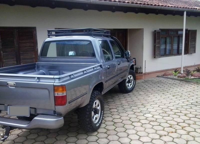

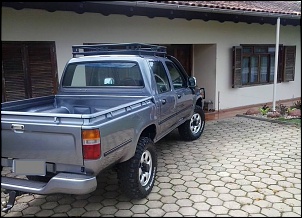

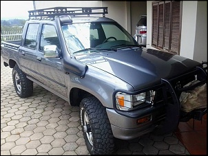

    Question Segue imagens Depois de pintada de cinza
    Fiz os aros de um prata mais chamatido , ficou agressivo pra krl
    Botei o protetor de caçamba , A lona maritima da toyota , e o Santo antonio Preto , Terça feira vou colocar os estribos .
    O guincho é pra 8 Toneladas .
    Queria ver com voces Sobre aquela tração ali , É DA AVM , Foi trocada não é original . Queria ver preciso mexer naquele negocio ali antes de entrar num atoleiro , ou é so botar a marcha no 4x4 na alavanquinha lá e ele vai automático .
    Ja engatei a tração uma vez , mais fui com a mão dos dois lado e botei no 4X4 dai voltei pra camionete e passei no atoleiro ,
    Já liguei a reduzida tambem e ta tudo funcionando .
    Vi alguns desses AVM em troller e em outras camionetes , Queria saber certinho como funciona .
    E outra coisa , Vou botar Insufilm nela , Quero uma opinião de voces se boto o G5 , G10, G20 ou espelhado , Sei la ajuda ae
    Miniaturas de Anexos Miniaturas de Anexos Hilux Sr5 1999/2000-ddddd.jpg   Hilux Sr5 1999/2000-eeeee.jpg   Hilux Sr5 1999/2000-sem-titulo.jpg
