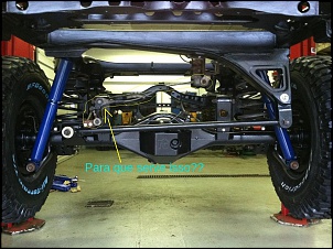

    Olá pessoal,
    Não consegui decifrar para que serve essa peça! Aparentemente ela é ligada ao circuito de freio, mas não entendi a função...alguém poderia me dizer?
    Achei essa foto na internet e grifei a peça em questão.

    Fala Sandro!! Também não sei, mas parece muito aquelas válvulas que usam os carros utilitários que servem pra regular a frenagem caso o carro esteja com peso ou com diferente altura em relação ao chão. Bom esse é o meu ver da foto, vamos esperar alguém parpitar! Um abraço!

    Também acho que é a válvula que regula os freios traseiros, para quando estiver com peso!

    Ao que tudo indica, parece ser a Válvula de pressão do Freio! Andei dando uma procurada e também tô nesse barco!

    Troquei a válvula de alívio do freio traseiro do meu carro a alguns dias e ela tem uma aparência muito grande com essa da foto.

    Valeu gente, pelo menos agora sei o que é! Existe alguma forma de testar se o sistema está funcionando direito?

    Analisa a borracha por vazamentos. A borracha do meu estava rasgada e tudo dentro estava enferrujado.
    Agora o melhor teste é meter peso na traseira da pick-up. Não tem que mudar praticamente nada ao frear. Se aumentar o esforço, chance grande a válvula estar ruim.

    Em ingles essa peça é chamada de valvula LSPV (load sensing brake proportioning). Segue explicação:
