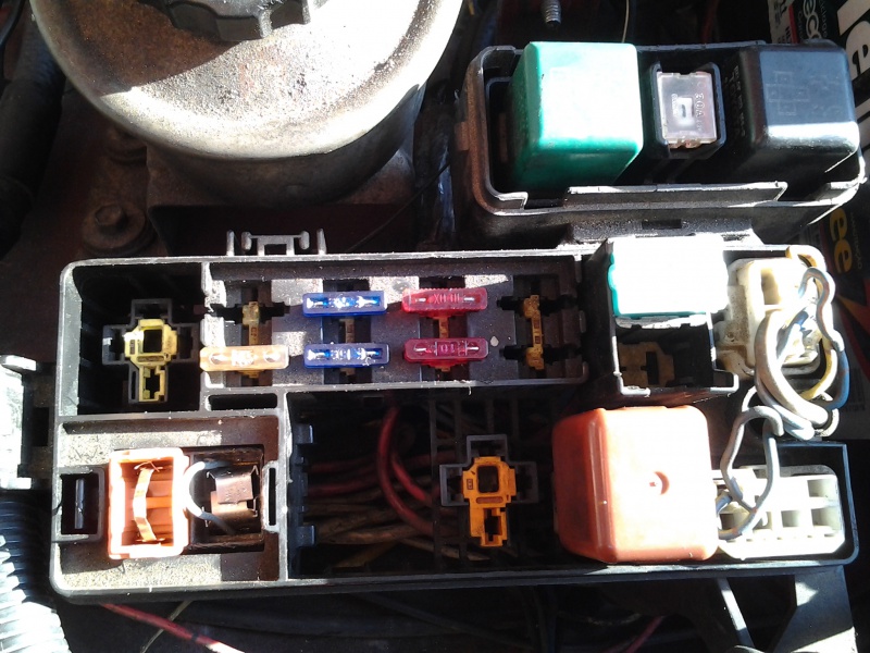

    Passei um aperto anteontem quando subi a serra de Teresópolis e o painel da minha SW4 93 2.8D simplesmente apagou.
    Só aparecia o desenho da bateria e nada mais. Seta, vidro, trava, luzes traseiras... Nada funcionava.
    Após parar o carro, como já esperava, a viatura não ligou.
    Enfim, após verificar algumas coisas, encontrei o fusível AM1 60 A (Diesel) queimado.
    Como não tinha nenhum reserva e já era madrugada de sávado para domingo, consegui fazer uma gambiarra pra poder chegar em casa, encostando um alicate pra fechar o circuito e fazer o sistema de partida funcionar.
    Enfim, estou dando esse relato pro caso de acontecer com algum amigo do fórum novato como eu. Já tem um possível diagnóstico.
    Mas acontece que no meu carro os dois fusíveis responsáveis pelo sistema de partida GLOW80A e AM1 60 A, parecem estar emperrados na caixa.
    Percebi que tem uma trava ao lado, mas não sei se é pra eles. Tentei e não consegui tirar nenhum dos dois fusíveis. Puxei com alicate até, mas parei antes de quebrar a caixa toda.
    Algum amigo pode me dizer se acontece isso no seu carro também?
    Existe uma trava pra eles mesmo ou tem algo de errado aqui? Talvez tenha derretido por baixo e grudado?
    Como retiro esses benditos?
    Vou tentar colocar uma foto pra ilustrar.
    Fica aí o alerta aos amigos foristas pra andarem sempre com fusíveis reservas. Como minha viatura é nnova, ainda não tinha me atentado pra isso.
    Um abraço

    Eles são parafusados nos fios por dentro. tem que retirar a caixa de fusivel puxar o a ser substituido para baixo e soltar os parafusos nas "perninhas" deles!
    abraço!

    Valeu, Rafael! Você salvou minha caixa de fusíveis! rs
    Só que ainda não achei o tal fusível. Já rodei em várias lojas. Vou rodar hoje por Niterói pra ver se encontro.
    Na concessionária está R$55,00 e ainda tem que encomendar. Facada total!

    Eu deixei o farol acesso e descarregou a bateria...fui dar uma "chupeta" e invertido os fios...conclusão queimei esses fusiveis...#@$%$#@!!
    Não encontrei esses fusiveis em lugar nenhum...conclusão...adaptei um porta fusivel nesses fios e comprei um fusivel padrão...um não vários!

    Sandro, só queimou pq vc inverteu a polaridade... Aí eu concordo com sua solução, mas depois voltaria à originalidade. Falando nisso, vou comprar esses danados na Toyota e ver como troca. Pela idade do meu carro, eles estão perto de pifar! Depois de pifar, só vou trocar mais uma vez!

    Minha Toyota é de 93. Não sei se o fusível é original. Concordo que as peças da Toyota são resistentes, mas não é por isso que precisamos pagar mais na concessionária por algo que não vale o preço.
    Consegui comprar ontem por R$10. Agora, imagine comprar dois fusíveis diferentes, como eu queria, e ainda um reserva para cada. Sairia mais de R$230. O de 80A tá 65 reais e comprei pelos mesmos R$10. Já pensou?

    realmente, esse fusível é ruim de achar. Consegui encontrar ontem depois de bater em vários lugares.
    Alguns disseram: "Nunca vi um fusível deste." Isso em auto peças e oficinas.

    O fusível nada mais é que um dispositivo (dos mais toscos) pra interromper o circuito em caso de defeito pra salvar o equipamento de algum dano elétrico ou até mesmo de incêndio na viatura.
    Se botar um arame direto (que aguente os 80A) vai funcionar, só que não vai estar devidamente protegido contra surtos na elétrica porque não sabemos quanto a mais além dos 80A o arame aguenta. Se botar um Disjuntor de CC para 80A vai funcionar tbem, com a vantagem que é só religar em caso de desarme. Mas daí fica caro... O negócio é ligar um outro porta fusível mesmo (que suporte fusíveis de 80A) na fiação que chega na caixa. A parte elétrica é fácil, só não sei como ficaria a fixação deste novo porta fusível, aí só vendo 'in loco' mesmo.
    Eu acho que neste caso nem seria gambiarra, mas sim uma adaptação e até uma melhoria, pois dá mais opção de substituição em caso de falha. Fusível não tem meio termo, ele conduz ou não. Basta a amperagem ser compatível (e o fabricante honesto hehehehe)
