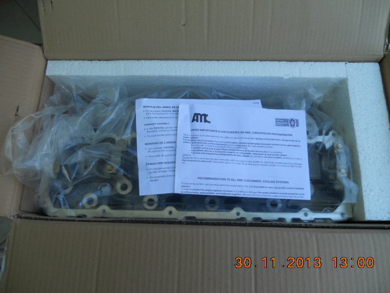

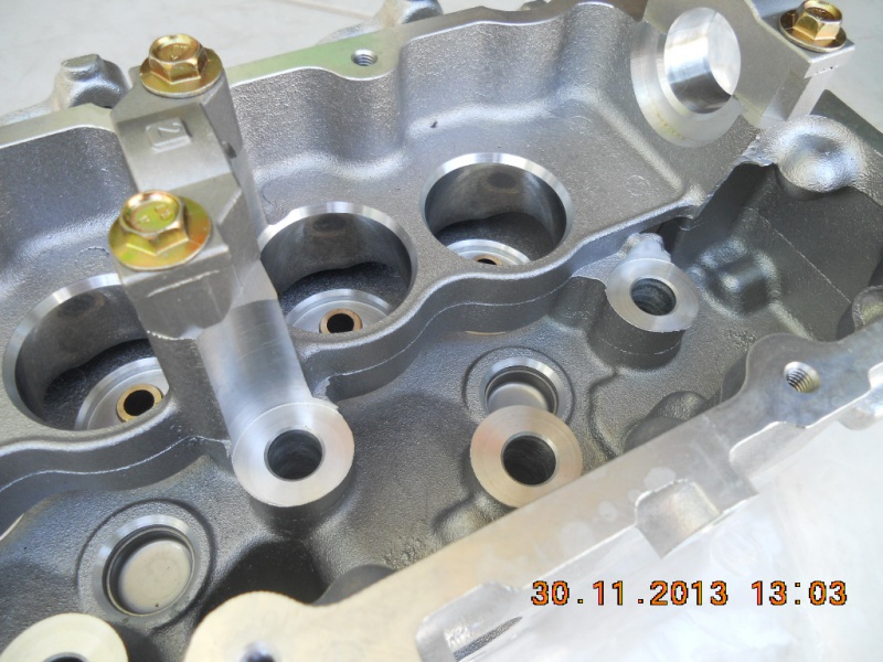

    Comprei o cabeçote AMC, veio igualzinho ao video que vc mandou. olha as fotos.
    Valeu pela informação

    Beleza Engels.
    Fico feliz que tenha conseguido. Faça o serviço em oficina de qualidade, revisa o sistema de arrefecimento criteriosamente, instala um sensor de temperatura com alarme sonoro e esquece.
    Como falei antes, pelos relatos que li, esse é melhor que o original.
