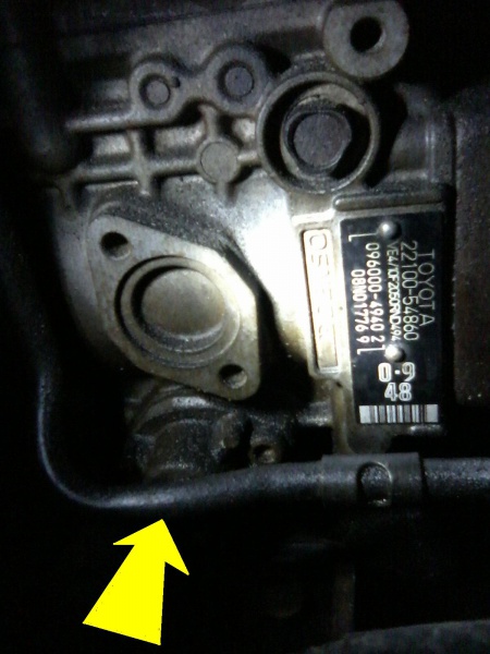

    Agora a pouco ao ligar a Japa e deixá-la na lenta pra aquecê-la percebi uma possa de combustível, e quando fui conferir vi que tá vazando bem embaixo da bomba.
    Tô preocupado, peço a ajuda de vocês!

    Mais uma imagem...

    Ela vaza somente quando está ligada, tipo um "pingo" a cada 2 segundos mais ou menos.
    Conheço mecânica de carro a gasolina mais no Diesel eu tô aprendendo hehehe
    Será que pode prejudicar a bomba se eu rodar assim ate chegar no mecanico?
    Valeu

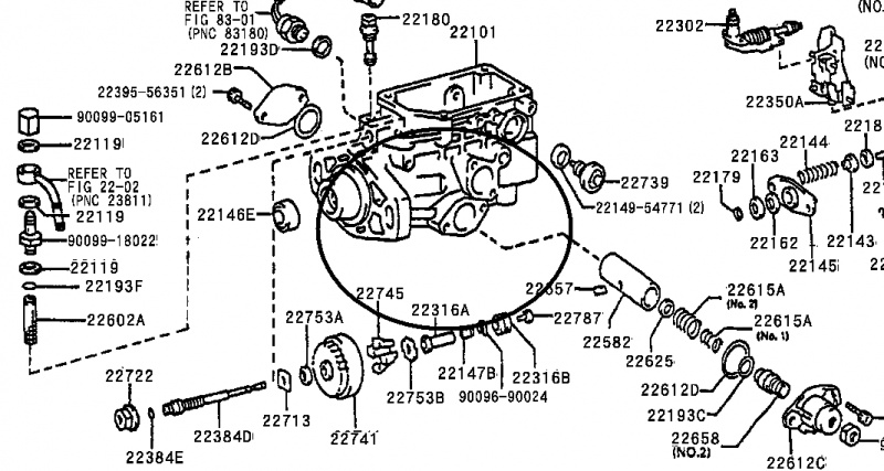

    Me ligaram agora e falaram que tem vazamento e que pode ser dentro da bomba e que só desmontando pra ver e que no mínimo vai custar uns 1,5mil com peças originais DENSO.
    Putz e agora... F...

    Agora acho estranho este orçamento que te deram para arrumar a bomba, até acredito que possa ser algum o-ring que só consegue acessar desmontando a bomba injetora, mas este orçamento seria pra fazer toda sua bomba e se ela estivesse toda ferrada...
    Não conheço uma oficina que mexa com bomba injetora ai Floripa, mas recomendaria vc levar ela a alguma que tenha um bom fluxo de caminhão, provavelmente na BR-101 em São José deva haver várias e pedir outro orçamento e separar o que seria peça do que é mão-de-obra, e depois cotar as peças na América.
    Realmente bomba injetora é um saco, pois tem que ser uma empresa especializada para arrumar, não dá para vc mesmo fazer...
