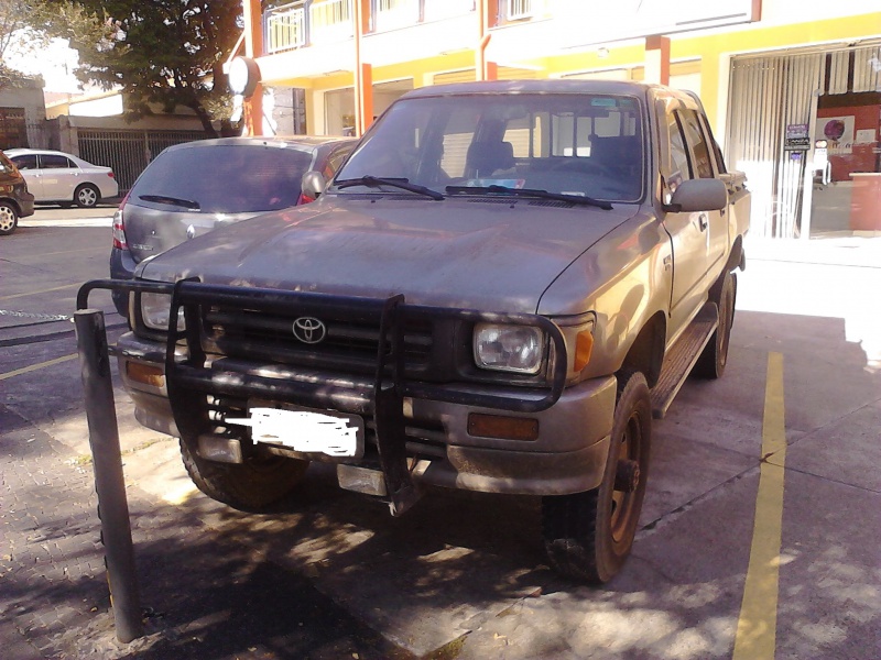

    Vou postar fotos dela e gostaria de pedir dicas e sugestões de upgrade. Vamos as fotos:
    Anexo 415675Minha primeira Hilux: 2.8D 4x4 1993 - Arrumando e dando upgrade-img_20130607_101650_0.jpg

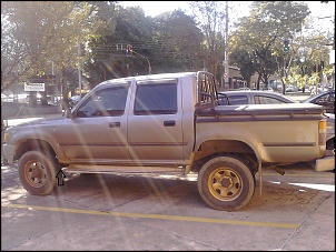

    Nessa foto já vou falar minhas idéias, colocar um para-lama preto pra combinar com os detalhes pretos. Penso em levantar ela mais um pouco também, mas ainda não sei muito sobre o assunto em questão de estabilidade.
    Ela já tá muito alta ? o pneu é R16 ...preciso comprar uns 4 novos que seja bom pra asfalto e terra.

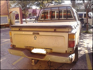

    Nessa foto dá pra ver o sensor de ré. Ficou muito bom e funciona q é uma beleza !!! O olho de gato que tá faltando eu pedi na Toyota ... 45 contos ... Comprei uma trava pra abrir a caçamba, mas ainda não instalei, olahando parece que não cabe, mas vamos ver.

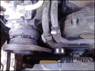

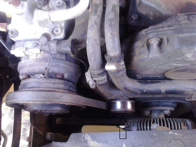

    Ar Condicionado: Deu um puta trabalho pra voltar a funcionar. Cada hora era um problema. Condensador de ar deu reparo, compressor achei q ia ter que comprar um novo mas descobri que normalmente é a válvula torre que dá pau, troquei e ficou nota 10 !!!
    Agora só falta trocar o rolamento da polia que guia a correia do ar que tá fazendo um barulhão. Vi aqui no forum que dá pra trocar o rolamento, Deve custar uns 30 conto. Fui na Toyota e a peça inteira custa mais de 700 conto !!!!! kkkkk tá loco !!!

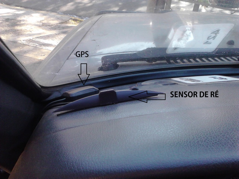

    Antena do GPS e display do sensor de ré. GPS com antena funciona muito melhor !! vale a pena ! E o sensor é a melhor coisa que tem pra estacionar, só na traseira é suficiente, não perca tempo instalando câmera de ré !
