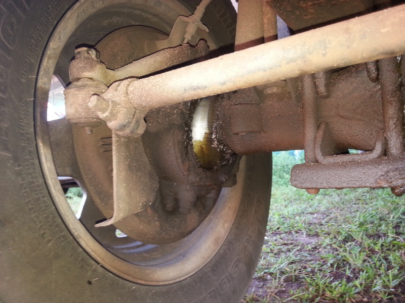

    Estou com um problema na lubrificação do munhão. Como se chama o nome dessa esfera da figura abaixo? Gostaria de saber se existe algum tipo de retentor acoplado nessa esfera evitando o vazamento da graxa, pois acabo de lubrificar e a esfera logo resseca. Se tiver esse retentor, quero saber o nome ou especificação para fazer pedido.
    Grato!Anexo 416733

    Prezado amigo, dê uma olhada nesse tópico aqui que eu coloquei tudo que é preciso, necessário para fazer o reparo inclusive todas as peças e medidas a serem compradas. Serviço de dificuldade média para fazer, tendo em vista que é mais pesado, e custo baixo 100 reais de peças no máximo.
    http://www.4x4brasil.com.br/forum/to...ou-taro-4.html . Se quiser dar uma olhada no tópico desde o começo também é bom. Coloquei já na página que cito todas as peças e explico para outro colega. []s

    Amigo, comprei aqui no RJ. O kit de reparo do munhão é o mesmo da toyota bandeirante já vem par os dois lados, o retentor do cubo da roda é na medida 62x85x8 e são duas unidades, um para cada roda. O outro retentor que veda o óleo de diferencial do semi-eixo é na medida 33x44x8 e são duas unidades, uma para cada lado. Aqui paguei em tudo uns 100,00 reais. A marca que encontrei foi ARCA RETENTORES.

    Já combinei com mecânico, na quarta deixo a gueixa para trocar esses retentores e casos os rolamentos também estejam meia boca, já aproveito e troco. Aqui em Barbacena tem uma ótima casa só de rolamentos, só não entra na Gueixa rolamento China :discordo:. Os retentores o mecânico disse que encontra o Sabó.:parede:.

    Com certeza, se encontrar sabó é melhor. Cuidado com os falsificados rs rs rs. De toda sorte é um serviço que eu mesmo realizei na minha, e caso de alguma pane novamente meto a mão e faço de novo rs rs r aí não tem muito essa parada de perder uma prata para os outros. O que quebrou é que só encontrei esses que mencionei e detalhe, não tinha em lugar nenhum aqui foi flórida...

    Amigo, já estou receoso comecei a procurar as marcas e os códigos e só encontrei os códigos do retentor 33x44x8. Sabó é cd 07687BAG e codigo Arco é 5409. Já o do retentor 62x85x8 não encontrei ou melhor procurei no catálogo Sabó e não existe.:pensativo:.
    Agora te pergunto as juntas, feltros e borrachas eu posso comprar da Band? Se sim qual ano?

    O ano da Band eu não sei informar mas é um para todos os anos se não me engano. Quando comprei para a minha apenas pedi o kit de reparo do munhão da Band, creio que só exista um e serve para todas, ok. O retentor maior é mais difícil mesmo, o que encontra com facilidade é o 66x85x8 que é do cubo da roda das argentinas. Comprei em uma loja especializada em toyota aqui. Se quiser compro tudo por aqui e te envio certinho, sei quais são as peças pois fiz o mesmo reparo na minha. Como havia dito acredito que quinta-feira consigo passar próximo a loja.
