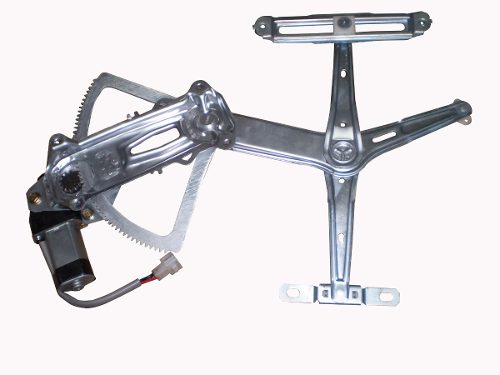

    Boa noite galera queria tirar uma duvida
    quero colocar vidro eletrico no meu carro mas fica super caro de mandar colocar, entao como eu estou fazendo tudo no meu carro ja desmontei meu carro de ponta a ponta kkkk
    agora chegou a hora de aprender instalar vidro eletrico
    a duvida é a seguinte o motor que vai nela seria o modelo mabushi
    maquina do vidro eletrico hilux japa-maquina-de-vidro.jpgmaquina do vidro eletrico hilux japa-mabuchi.jpg
    minha ideia e fazer um suporte para prender ela na porta do carro onde a engrenagem dela substitui a engrenagem das maçanetas dos vidros
    sera que da certo????

    Cara, este motor mabushi deve servir sim. Tem do direito e do esquerdo.
    Agora ligar direto não sei se vai dar certo com a rotação. Não tenho certeza mais acho que a maçaneta é bem menos reduzida. Vai pesar muito no motor. Tem um kit vidro elétrico genérico que troca tudo de deve dar para adaptar.
    Hilux SW4 93 2.8 TDI
    Vi um kit sendo instalado em uma montana (isso faz uns tres anos) em que se tira a manivela e por dentro da porta encaixa na propria estria da manivela um "braço" do motor. Ele é bem fino (o motor fica afastado, é como se fosse um prolongador onde correm os cabos ou sei lá o que). No buraco da manivela foi colocado uma tampinha quase igual aquelas que se colocam quando se tira a manivela, mas um pouco mais alta.
    Não mexe em nada na máquina e o vidro ficou muito rápido (tipo o do Ka a partir de 2009, que acho rápida).
    Isso foi numa loja em Franca.
    Agora se dura ou é facil de encontrar eu não sei, vou tentar achar na net e envio se conseguir.

    bem minha ideia é essa tenho uma manivela do vidro trazeiro quebrada, para comprar uma custa 40,00 achei cara rssr entao vou comprar uma maquina e tentar instalar se der certo compro as outras custo medio de cada maquina 25,00 reais, conforme for fazendo tiro algumas fotos de como vai ficar se for facil recomendo se for complicado abandono a ideia e mando instalar kkkkk
    se tudo der certo vou sabado buscar uma maquina e começo a montar ela....

    irei começar a desmontar a porta traseira hj para fazer o teste se der certo tiro umas fotos de como coloquei o motor suporte e td mais assim fica mais fácil p quem quiser fazer e tiver coragem kkkkk

    A minha está com o kit genérico do vidro elétrico nas 4 portas. Esse utiliza a própria estrutura da manivela, mas o motor não dura muito não. Tem quase 2 anos que tenho instalado e já está cansado o motor (lento para subir).

    Mas entao herbs ai tem varias variaveis, pode ser lubrificação do sistema... as borrachas dos vidros ou mesmo qualidade da maquina ou ate fiação, mas mesmo assim um motor é muito barato com 25,00 reais da para substituir rs mais barato que a manivela original dela que custa 40,00 rsrsrsrs
