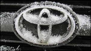

    Não sei se já vistes meu tópico sobre a viagem. Então me permita juntar umas fotos totalmente off topic.
    Miniaturas de Anexos Miniaturas de Anexos Radiador Hilux SW4-img_2117.jpg   Radiador Hilux SW4-img_2189.jpg   Radiador Hilux SW4-img_2368.jpg
    GLAICON
    INACREDITÁÁÁÁÁÁÁVEL , vc esteve neste lugar e a sua SW4 ficou desta forma ?????????????? Que beleza cara !!!!!!!!!!!!!!!!!!!!!!!
    Parabens pela bela viagem .
