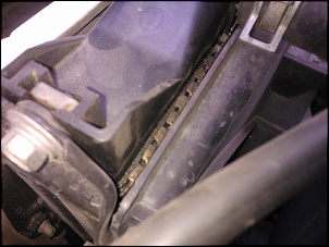

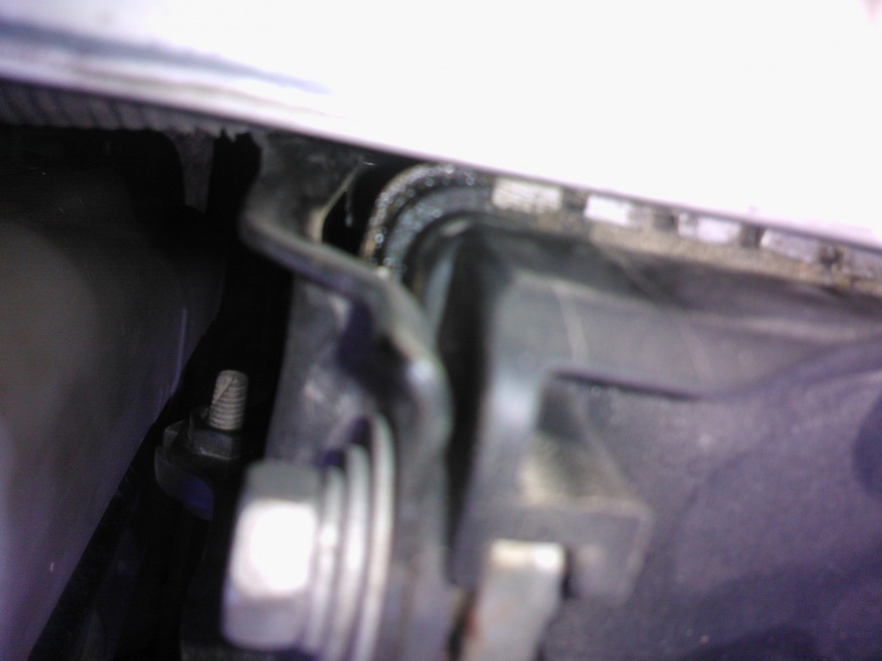

    Então, ontem na oficina, enquanto fazia troca dos pivôs e fluídos, olhando sem parar para aquele belo motor, eis que, de repente, não mais que de repente, nada mais que de repente, noto umidade na parte superior do radiador.
    Se percebe até a cor azulada do aditivo.
    Bom, arrumo logo ou deixo assim por um ou dois anos?
    Quero a opinião isenta e não traumatizada do Guilherme, que tem uma relação de amor com o radiador da sua ex-Bonequinha
    Miniaturas de Anexos Miniaturas de Anexos Radiador Hilux SW4-wp_000370.jpg   Radiador Hilux SW4-wp_000372.jpg   Radiador Hilux SW4-wp_000373.jpg
    Glaicon, tens o sensor de temperatura da água? Se tiver, desencana. Se passar de 82°C no verão forte, comece a se preocupar. Depois que instalei esse sensor, deixei de abrir o capô do carro todo dia!

    Verifique o nível da água, se estiver abaixando é aconselhável arrumar. Isto tb é simples, uma oficina de radiador troca a vedação da caixa em um dia.
    Faria o serviço logo, pois o prejú pode ser maior no futuro.

    Citação Postado originalmente por jorge.duarte Ver Post
    obs. não sou traumatizado!! kkkk
    tbem acho, já que viu, assim que der faz uma revisão geral no radiador e fica um bom tempo sem se preocupar com ele.
    e um bom radiador garante que o motor não sofra, o que pode poupar tbem uma boa grana.

    Amigo se não for um vazamento de grande proporção que esteja baixando muito o nível de água ou alterando a temperatura do motor vai se programando para fazer o serviço tão logo, agora se é de grande monta não protele pois o dano futuro será muito maior. Faça uma avaliação e veja o que é melhor. Pode durar anos assim sem causar qualquer problema, mas ficar com a pulga atrás da orelha, preocupado é uma mmmm. Viajar tenso, sempre na dúvida e vai que se alastra e fica na mão. Sabemos que não é o caso pelo menos cf. as fotos, mas! []s

    Senhores, como havia dito no post anterior, iria mandar arrumar o radiador.
    Bom, tiraram o mesmo e reapertaram as garrinhas entre a colméia e a caixa superior.
    Como estava para fazer a viagem pelo Chile e Argentina, fiquei olhando todos os dias o sistema.
    E ainda parecia que baixava alguma coisinha de nível.
    A solução? Um dia antes da viagem troquei o radiador.
    Não se faz esse tipo de serviço em cima da hora, mas não iria curtir viajar 7.000 Km´s com uma peça tão importante dando problemas.
    E fiz bem, pois depois de desmontar pedi para fazerem um teste de pressão dentro do tanque d´água e acharam um pequeno furinho na parte inferior do mesmo.
    Ou seja, problemas sérios à vista.
    Depois da troca posso dizer que até a mangueira superior quase nem dá pressão no trânsito urbano, o que deve ser reflexo de uma melhor refrigeração.
    Durante a viagem sempre que possível olhava o nível e a mangueira e, tudo certo!
    Custo de R$ 750,00.
    Por isso, minha opinião é que eu deveria ter ouvido o Guilherme há mais tempo: troque o radiador!

    CARO GLAICON
    Fico feliz por isto mas :
    CADA CABEÇA , UM A SENTENÇA .
    O que falo aqui e dou as dicas é pq passei pelo problema , E TIVE PREJUÍZOS , e vejo a maioria não seguir minhas dicas , CADA CABEÇA UMA SEMNTENÇA fazer o que , outros que não seguiram as dicas , podem não terem tido prejuízos , mas A LEI DE MURPHY esta aí para provar que : AQUILO QUE TEM A POSSIBILIDADE REMOTA DE DAR ERRADO , VAI DAR ERRADO .
    E vc GLAICON tomou a medida correta antes da viagem , se vc viajasse com o outro radiador COM CERTEZA VC VOLTARIA GUINCHADO NO MEIO DA VIAGEM.
    E vc ainda citou o que eu havia falado a tempos , fico mais feliz ainda com seu relato , para que outros não INSISTAM EM RECONDICIONAR : " RADIADOR , TURBINA " , não vale a pena ESTA ECONOMIA .
    ABRAÇÃO AE BOA VIAGEM .
