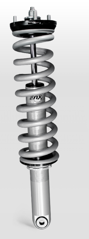

    Agora daqui uns dias vou trazer um kit da suspensao fox da tacoma pra instalar na minha hilux, a fox eh a marca dos amortecedores da ford raptor, meu amigo tem uma raptor e ele pega estrada de terra a 160km/h e nem sente dentro da gabine, a suspensao dessa raptor eh uma violencia eh inacreditavel.
    Entao eu pretendo trazer um amortecedor dessa marca pra minha hilux pra ver qq da..

    aqui esta umas fotos dos amortecedores da tacoma, sao identicos da hilux

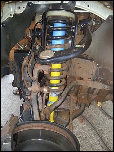

    vou postar umas fotos dos amortecedores da hilux tambem.
    espero sugestoes..
    Suspensao tacoma na hilux 2010-ps-co-main.jpgSuspensao tacoma na hilux 2010-kgrhqnhje4e-lqbrvh-bp-u105dwq-60_12.jpgSuspensao tacoma na hilux 2010-kgrhqioknee6gql7y00boputkff-w-60_1.jpgestes sao os amortecedores da TACOMA, este em oferta eh o original dela..
    Suspensao tacoma na hilux 2010-20120815_143542.jpgeste eh o bilstein que esta na minha hilux, olhem como os encaixes sao todos iguais..o apoio das molas, tudo sao identicos a da tacoma...

    e ai galera
    olha ai outras fotos dos amortecedores ja instalados ja tacoma e na hilux, sao identicos..
    Toyota Hilux Vigo Fox Racing Shox 2.5 Coilover w/ reservoir pic.3 | Flickr
    esse link eh da hilux
    Suspensao tacoma na hilux 2010-f7034999.jpgeste eh o da tacoma, ele eh da marca KING, mas eh o mesmo modelo da FOX..
    Miniaturas de Anexos Miniaturas de Anexos Suspensao tacoma na hilux 2010-20120815_143542.jpg
