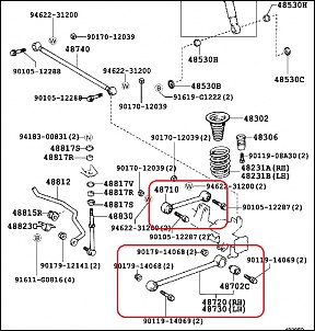

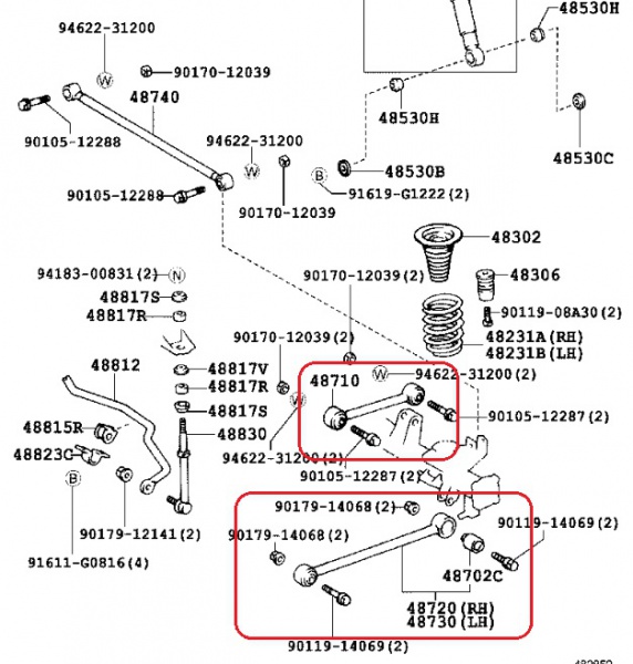

    Alguém consegui uma solução para bucha do braço superior (menor) da suspensão traseira? É possível comprar só a bucha original? Existe Part Number?
    E para o braço inferior (maior) é possível comprar só a bucha também, certo? Alguém tem o part number?

    Citação Postado originalmente por Rubens Linhalis Ver Post
    Blz Guilherme..
    Sobre o braço menor, era o que eu temia, ter que trocar o braço (e são essas que já precisam ser trocadas).
    As buchas do braço inferior (maior) eu vou pesquisar e depois coloco o resultado por aqui.
    Obrigado
    Rubens
    Fala Rubens, blz?!
    Então, as buchas do braço inferior o part number é 48702-35070 (bush sub-assy, lower control arm) e você deve pedir 04 unidades. Na imagem que você mandou, é a figura 48102C.
    Abraço.

    Citação Postado originalmente por AlonsoFausto Ver Post
    Fala Rubens, blz?!
    Abraço.
    Ratificando, 48702C
