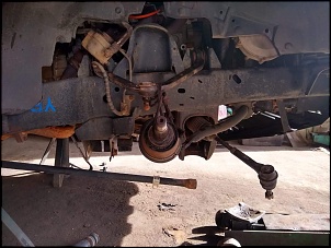

    Coloquei em uma Ranger XL 2.3 1997, não me arrependi. O carro fico melhor de curva, e estão lá até hoje com o atual dono. Não tive problemas de rangido e muito menos barulhos. Hoje coloquei buchas de PU na minha Ranger 2002. Ainda não tirei do mecanico, mas acredito que vá ficar tão bom qnt o da outra Ranger. Utilizo apenas na dianteiro.-img-20190326-wa0020.jpg
    As opiniões divergem por algumas questões. Uma é que tem PU (poliuretano) de várias durezas, indo de Shore A 20 até Shore D 75, que representa bastante diferença de propriedades de uma ponta a outra. Segundo é que depende de onde e como se anda com a viatura. Que cada um experimente e tire suas conclusões.
