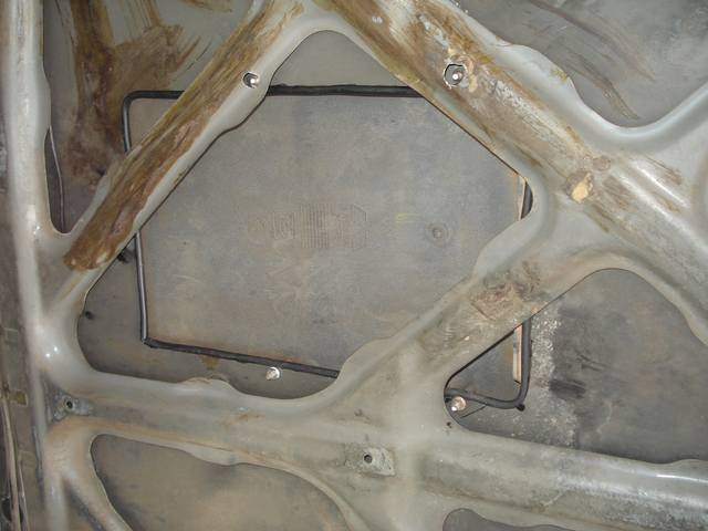

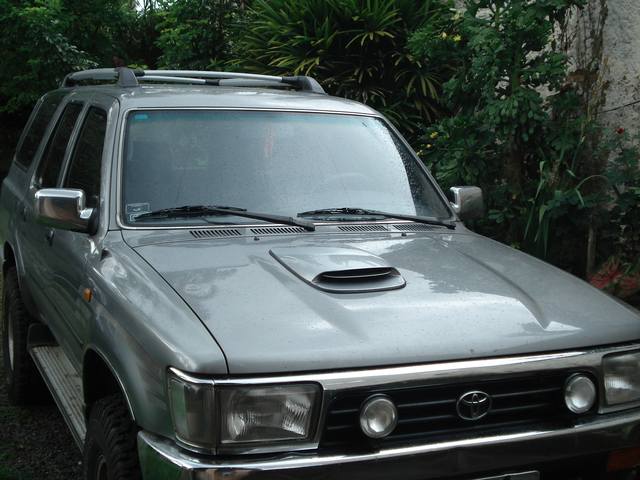

Quem fez todo o serviço foi o Mauricio da Rasch Motoren. O intercooler é feito sob encomenda, o Mauricio que encomendou. Não sei quem fez. Foi feito furo no capô e colocado scoop da mitsubishi L200 ou Pajero.
Anexo 347349Anexo 347348
