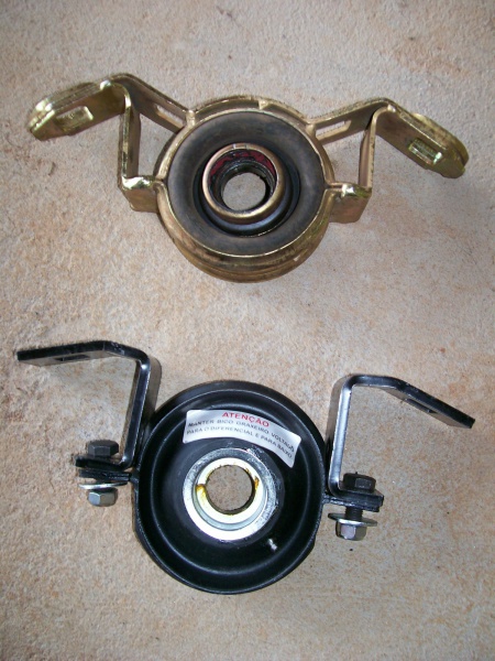

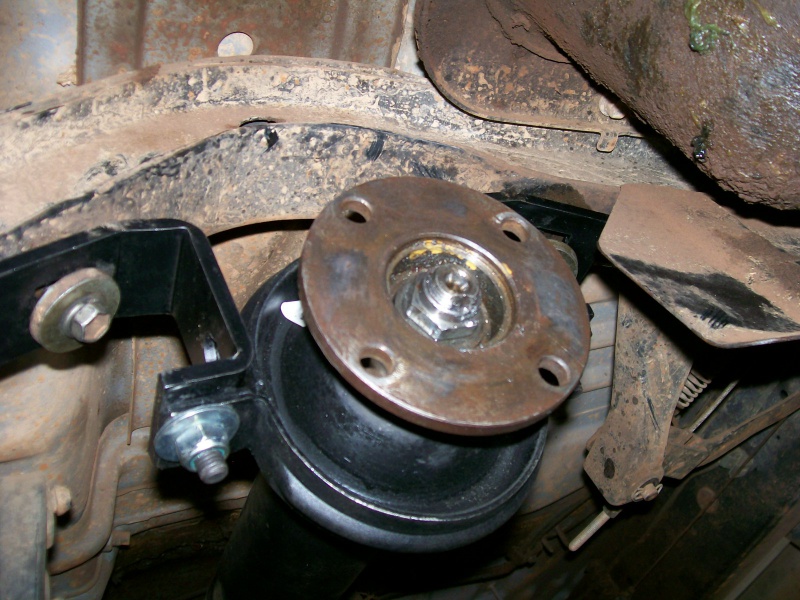

    Pois é amigos, há aproximadamente um ano atrás tive que trocar o rolamento central da Hilux, uma vez que estava apresentando barulho (ronco). Como fui pego de surpresa na ocasião, e como precisava urgente do veículo, acabei optando por um xing-ling que tinha ao alcance no momento. Mas nunca fiquei satisfeito, principalmente pelo fato de aquele rolamento não ter um bico que pudesse ser lubrificado. Esta semana o dito apresentou o mesmo problema, ocasião em que, após consultar este fórum, resolvi pesquisar a opção nacional oferecida pelo fabricante SUPORTE REI (código R-1023), do interior de SP. Comprei diretamente do site do fabricante. Chegou via Correios. Veio inclusive com um manual de instalação extremamente didático, mas em virtude de o mesmo possuir uma advertência acerca da reprodução sem autorização, não o digitalizei para mostrar a vocês. Mas então, o produto serviu como uma luva. Inclusive vem junto a porca que prende a luva à espiga do cardan, caso a sua já esteja danificada. Testei-o rapidamente até 2ª marcha, mas amanhã farei um deslocamento de 200km e acredito que terei melhores impressões. Segue a foto dele comparado ao xing-ling e outra dele instalado. Peço que não reparem a sujeira de graxa nas imediações do rolamento/cardan. Lubrifiquei o sistema semana passada! Hahahahahhahaha, até parece... Mas enfim, segue para apreciação:
    Miniaturas de Anexos Miniaturas de Anexos Rolamento central hilux 2.8 sr5-100_2310.jpg   Rolamento central hilux 2.8 sr5-100_2311.jpg   Rolamento central hilux 2.8 sr5-100_2317.jpg

    Daniel, discordo do seu mecânico. O rolamento central xing-ling que estava usando - e que foi substituído ontem - danificou justamente o rolamento, sendo que a borracha estava em perfeito estado - o que danificou foi justamente o rolamento que roncou. Sinceramente eu darei crédito sim ao fabricante nacional desse rolamento central (marca Suporte Rei), pois é fabricante renomado neste tipo de rolamento em diversos outros veículos. Depois de usá-lo durante um período terei argumento fático suficiente para elogiá-lo ou criticá-lo. Até lá, vou usando. Eu volto a repetir o que digo aqui no fórum: não podemos ficar refém de peças tidas como originais. Eu aposto que tem gente comprando peça como original aqui neste fórum, mas no fundo não se trata de uma falsificação chinesa - o que é muito comum! Até rolamentos Thinken estão falsificando e é muito difícil distinguir do original. Quanto mais outras peças... Saudações
