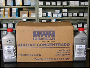

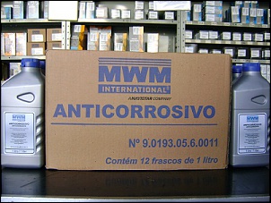

    ATENÇÃO....Provalvemente espuma por estar usando liquido errado, eu mesmo cometi este erro utilizando MWM ANTI_FERRUGEM que é 1litro para 30litros de água-coloquei 3litros em 4litros de agua- (cor do liquido azul), pensando que era aditivo (cor do liquido rosa). As embalagens são iguais e tambem o rotulo.LLDiesel - Tratores e Veculos
    Quando começou a funcionar verifiquei que formava espuma.
    imediatamente desliguei , limpei o sistema e coloquei o ADITIVO ADEQUADO com ÁGUA DESTILADA( pode ser deionizada).
    OS ADITIVOS (lLEIAA COMPOSIÇÃO ANTES DE COMPRAR E USAR) podem ser original toyota , paraflu, MWM, Bardal , Castrol (recomendada pela toyota) ou outras marcas respeitadas e conhecidas devendo ser concentrada com 60% de água deionizada - siga as dicas do jeffcatunda a cima..(troque 30.000KM) lembre também da válvula termostática (cuidado com a borracha que a envolve ao trocar, mecânico colocou errada tive que recolocar) e troque a cada 60.000km pelo menos .
