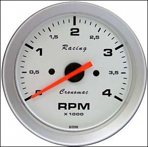

    Eu tenho esse contagiro no Jipe.
    Estava desligado do alternador.
    Ontem levei no eletricista e ligamos no terminal "W".
    Mas está com algum problema, pois mal acelero e já vai nos 4000 giros.
    Posso ter ligado alguma coisa errado?
    Vi em outro tópico que o Jun Okada usa esse mesmo contagiro e elogiou o seu funcionamento, então ainda estou botando fé.

    Hercílio, se o seu alternador não for original você deve colocar apenas a polia original do alternador do seu motor, além disso ver se ele possui regulagem na parte traseira
