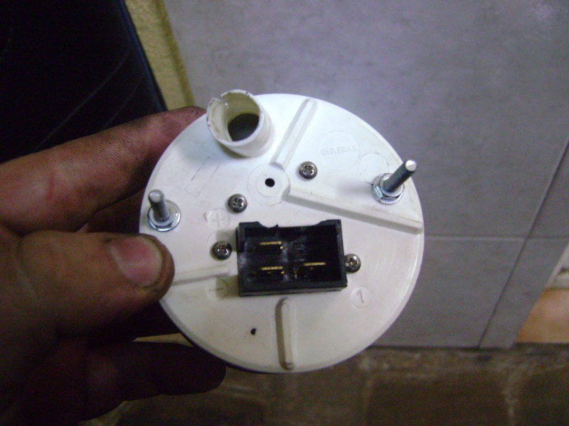

    To botando um conta giro na band da willtec mesmo, é uma réplica do original VDO, o motor é 14b mas em marcha lenta ele ta marcando 500rpm, queria ajustar pra 1000... olhei no manual (panfleto de merda que não ajuda em nada), no site deles tb não explica muito, alguem sabe se esse tem regulagem e como fazer esse botão de ajuste??
    Modelo: W40.___(N) (Tacômetro/Diesel/Taco Gerador)
    Fotos:

    A rotação normal para o 14b é 800 RPM. Esse modelo parece que é sem ajuste.

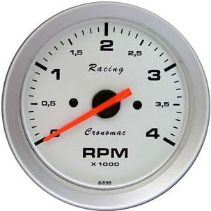

    Tenho na minha Band 1999 o conta giro CRONOMAC a uns 5 meses. Muito bom e já vem calibrado. Comprei o meu direto na Cronomac. O Willtec é uma porqueira.

    Bom dia Leonelo, tu comprou para qual modelo de motor? E se for do OM 364, tu lembras do modelo, pois no site deles tem uma infinidade de modelos, 12 e 24 volts, com várias frequências de funcionamento.
    Bom dia Sérgio,
    Eu liguei para eles e me passaram para conversar com o Fernando, eu acho que é este nome. Informei a ele que era para Toyota Bandeirante 1999, motor 14b e eu queria o preto. Ele é um pouco maior que o da Wilttec, pois eu tive que desbastar no painel pouquíssima coisa para encaixar. Abraços- Leonelo
