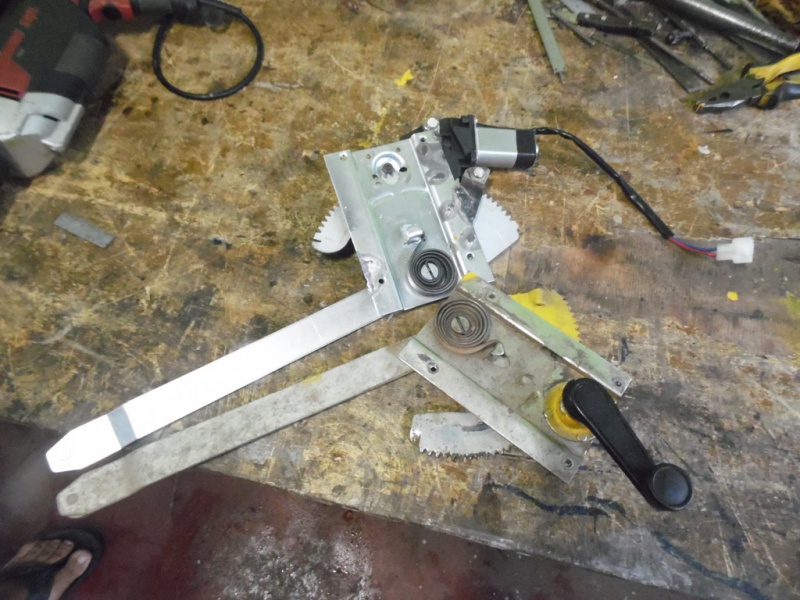

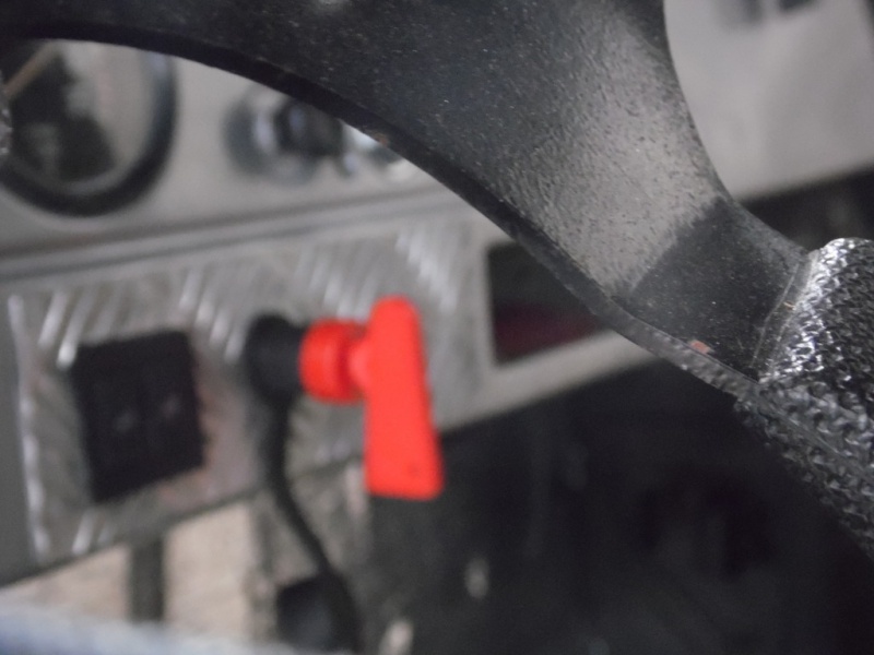

    Lightbulb Tutorial inspirado no vídeo de Luiz Felipe Veiga
    Pronto! Um velho amigo do Jeep Clube de Bragança elaborou um tutorial e o lançou no site do JCB. Assim, ele deu o pontapé inicial para fazer a adaptação e assegurar um ótimo custo-benefício. O investimento foi bem em conta: R$150,00 entre motores, botão, relé, fiação, etc... E, a performance do equipamento é incrível. Assim, me garante comodidade naquelas trilhas na lama quando tenho que engrenar a marcha, manusear o PY e ainda ter que manipular os vidros das janelas. A adaptação ficou tão boa que outros três toyoteiros já estão instalando o "kit" nas suas viaturas.
    Clique no link econfira o tutorial... Saiba como adaptar vidros elétricos em Toyota Bandeirante
