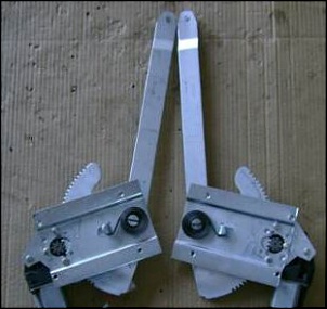

    Caros jipeiros,
    Como outros Toyoteiros, penso em fazer uma adaptação de baixo custo com uso dos motores elétricos Mabuchi, comumente, aplicados em VW Gol, VW Fusca e Fiat 147. Isso, considerando o tipo de uso que faço da Band: trilha.
    O par de motores elétricos novos tem um custo de R$110,00+frete, além disso, se faz uso de botões de acionamento do Celta ou Gol, e suas respectivas molduras, com custo estimado em R$40,00+frete; e, para finalizar, fios elétricos e quem sabe um módulo com temporizador.
    Botões de acionamento dos vidros elétricos do Celta, para instalar nas portas.
    Botão de acionamento de um dos vidros elétricos do Gol, para instalar no painel do jeep.
    A "máquina de elevador" é a original da Band, mas, se faz necessário retirar com uma serra a pequena engrenagem que conecta a manivela original da Band. No lugar, aplica-se o eixo do motor mabuchi junto a grande engrenagem do elevador. Para fixar os motores elétricos, use parafusos em companhia de porcas como calços para evitar o esbarramento da engrenagem do elevador com o motor. Cabe lembrar, que esses furos para comportar os motores devem ser feitos com uso de uma furadeira.
    Máquina de elevador original com uso de motores Mabuchi
    E mais, os elevadores devem estar em bom estado de conservação, pestanas e canaletas precisam ser novas, e assim, facilitar o deslizamento dos vidros e a contenção de água. Do contrário, faria uso do kit de vidros elétricos dos caminhões Mercedes-benz, com valor estimado em R$289,99+frete. Em breve, devo começar essa operação de adaptação e postar fotos e um parecer acerca do funcionamento do sistema.
