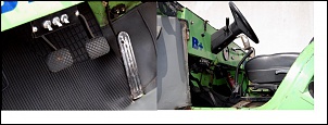

    Eu também estou precisando mudar minha chave de seta. Uso a do MB 608, mas esteticamente não é muito bonita nem funcional. A primeiro solução que pensei foi nas chaves Carto da pampa + capa ou acabamento da coluna de direção para ficar com um visual melhor tipo e da imagem
