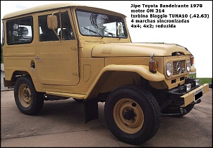

    [QUOTE=Francisco P Oliveira;2282333]Gente, por favor tirem-me uma dúvida:Estou reformando uma toyota bandeirante antiga motor OM314 e vi no manual que esse motor tem a rotação máxima de 2800rpm. O problema é que eu quero colocar um contagiro com essa roração e não encontrei nenhum para esse motor, alguém sabe onde tem ou como faço para adaptar um nesse motor? Encontrei um contagiro VOLVO 2800 rpm mas não sei se posso usá-lo, alguém pode tirar essa dúvida?
    Francisco, vai uma sugestão, como fiz no meu JIPÃO: compre um contagiros que marque acima de 2800 rpm (4000 rpm, por exemplo). Ligue o fio no terminal W do alternador do teu motor OM 314. Se a marcha lenta estiver bem regulada ela será de aproximadamente 600 rpm (neste motor OM 314). Vá aparafusando ou desaparafusando o parafuso de regulagem do contagiros até marcar 600 rpm. Está calibrado e pronto para usar! O meu JIPÃO tem motor OM 314, alternador da Sprinter e contagiros Cronomac. Na foto o motor está funcionando na marcha lenta e marca 600 rpm. Boa sorte!

    Citação Postado originalmente por Julio Militão Ver Post
    Capt Gottlieb,
    Que ano é o seu Jipão?
    Um abraço
    É 1978, mas com muitos upgrades. Não está a venda.
