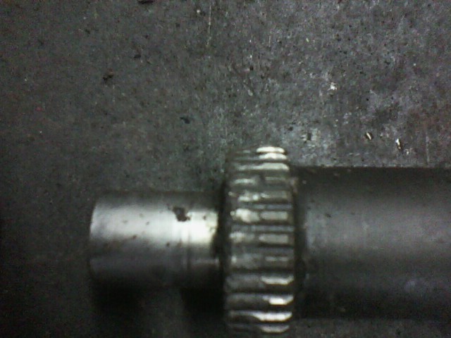

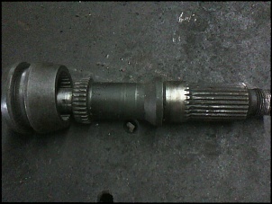

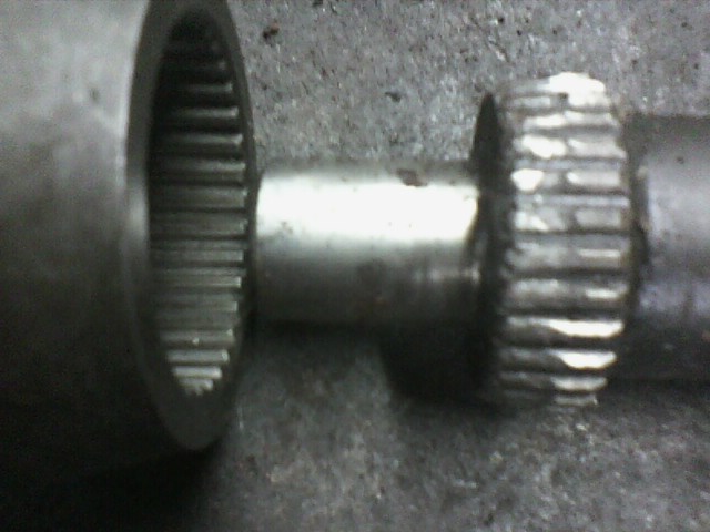

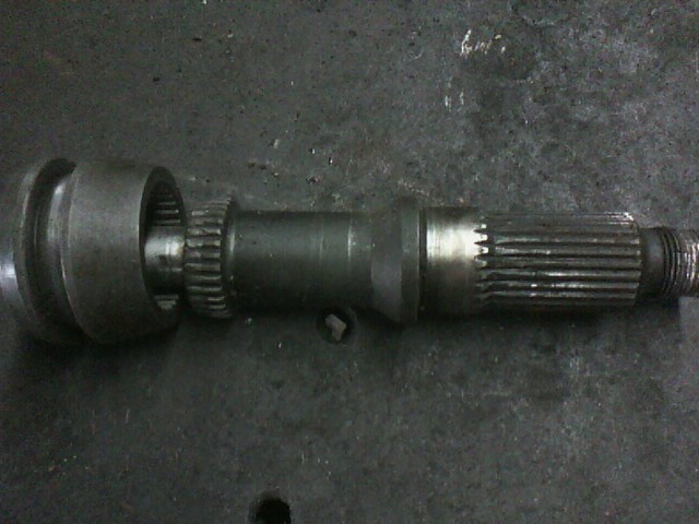

    Revirando umas peças velhas que estavam na garagem, encontrei a luva acionadora e o pinhão que sai para a flange do cardã dianteiro, 4x4, peças que troquei na revisão da antiga caixa de 4 marchas, pouco antes de vendê-la. Acho que essa peças eram originais ainda, ano 1989 e, pelas fotos, da para ver que gastou o início das fresas do pinhão.
    Como esse engate não é sincronizado, tem que ter cuidado quando se aciona o 4x4, pois se as fresas não "casarem", começa o desgaste das fresas e quanto mais gasto, mais difícil é o engate e o risco de ficar sem tração, se as fresas escorrerem por completo.
    Eu sugiro, quando for engatar o 4x4, tentar acionar a alavanca e se não engatar fácil, engatar uma marcha e movimentar a band para frente ou para trás e tentar acionar de novo, para as fresas "casarem" e facilitar o engate.

    Boa dica Xará!
    Tb acho que ali é mais jeito do que força...

    É verdade Xara, nas bands tudo é meio bruto mesmo, mas as vezes um pouco de delicadeza elas gostam também hehehehehehe
