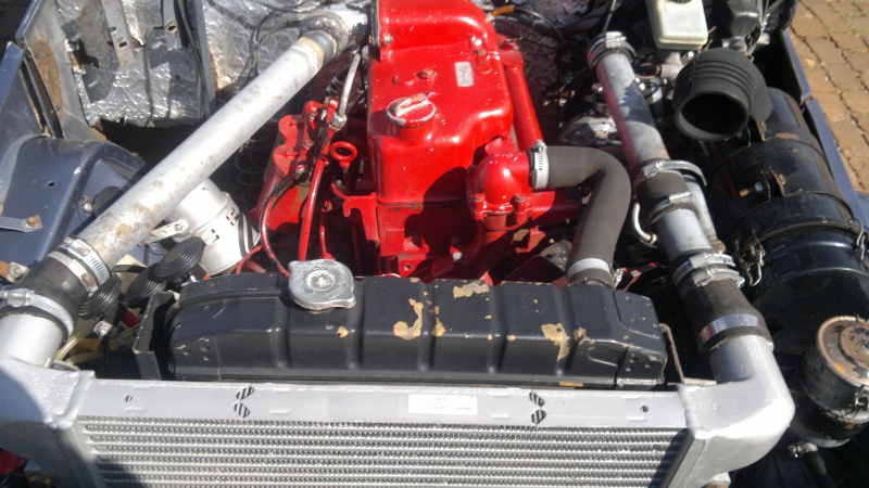

    Bom dia Carlo! Td em paz amigo? Quanto a tirar o pé meu amigo "o tempo é curta e estrada é longa" não tem jeito.
    Titanium td bem com você? Ainda está com a band? Já coloquei militec para ajudar no atrito e ainda acho que na próxima troca vou de militec mais bardhal o filtro do ar é seco foi uma das primeiras coisas que troquei quando comprei o jeep. Quero ver se instalo um conta giros para acompanhar o giro e ainda pretendo colocar um cambio de 5 marchas para andar mais com menos rotação. Até o final do ano vou abrir o diferencial para ver se é alongado mas pelo que alguns amigos aqui falaram não deve ser relação original pois consigo chegar a 140km/h fácil e nos 110 120 sobra acelerador.
    Pelo que vejo então o consumo está dentro do aceitável( ainda bem que compro galão de de 20 litros de óleo rsrsr)
