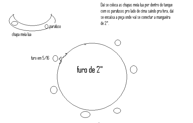

    Talking Valeriano.
    Mano eu vou usar uma conexão de 2 polegadas o que é uma puta mangueira pra poder conectar os tanques, e quanto ao tanque de plastico eu vou pesquisar se consigo utilizar nele uma cola que usamos pra colar tanque de aeronave, que é feito com um material soma de borracha e tipo um encerado de lona.
    Se a cola segurar, dai vou abrir um buraco maior pra poder receber o tubo de 2", apesar que ainda nem olhei qual a bitola da conexâo bocal/tanque, e eu tenho uma variedade muito grande de conexões plasticas em 2" em diversos formatos e tamanhos, e isso vai me facilitar muito.
    Qualquer coisa eu posso abrir um furo maior e fazer tipo 6 furos de 5/16 pra poder colocar os parafusos que irão segurar a conexão no tanque plastico, e soldar os parafusinhos 5/16 em 3 chapinhas curva meia lua, e assim eles não iram girar quando eu apertar a peça onde vai ser conectada a mangueria.
    fica gelo que esse tanque vai parar na sua tbm.
    Domingo vou na chacara só pra dar uma pesquisada nessa technogambi e depois coloco aqui o resultado da analise.

    desenho do furo.
    O tanque de plastico vai ficar +- assim:Agora imagine essa peça marron escura com 2 polegadas de largura com 5 cms de altura, e parafusada no tanque de plastico no molde do desenho anterior, dai conecto a mangueira de 2" que vai vir do tanque de inox, ou mesmo um tubo metalico, e uso um pedaço de mangueira apenas pra fazer a junção das peças utilizando braçadeiras metalicas.
    Só que aqui são peças plasticas, lá vou usar peças metalicas, e aqui está com 3 parafusinhos de fenda, la vão ser de 6 a 8 parafusos com com porcas auto travantes tbm em inox.
    Tanque Adicional para Diesel na Toyota Imagens Anexas
    4X4 Brasil Razão: correções.

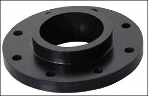

    Agora sim...
    A flange superior, aumentando em 5 cms o encaixe da mangueira.
    Miniaturas de Anexos Miniaturas de Anexos Tanque Adicional para Diesel na Toyota-flanges.jpg

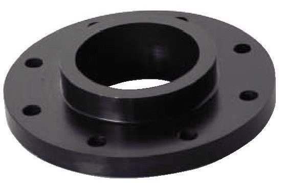

    Flange inferior
    Mais 3 ou 4 meias-luas dessas com 2 parafusos soldados em cada peças para evirar que rodem no aperto.
    vou ficar devendo a foto pois não esta carregando.

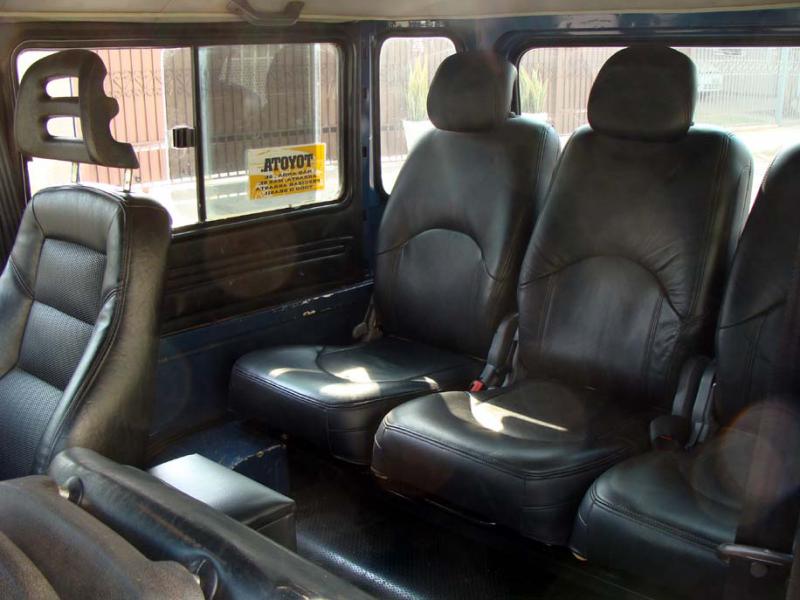

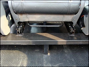

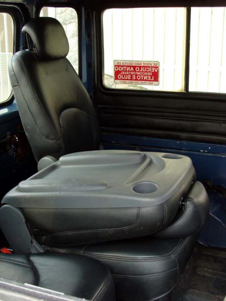

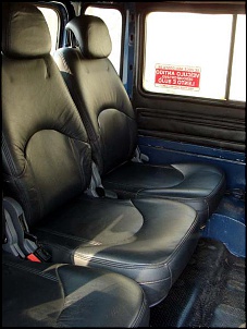

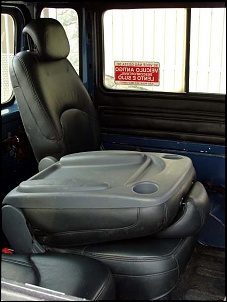

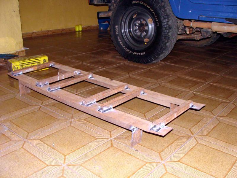

    fotos da configuração traseira de bancos:
    1) chassi dos bancos ("escadinha") após as soldas;
    2) Detalhe fixação
    3 e 5) configuração padrão
    4) banco/mesinha central rebatido e corrido prá frente
    Bira.
    Miniaturas de Anexos Miniaturas de Anexos Tanque Adicional para Diesel na Toyota-escadinha-soldada.jpg   Tanque Adicional para Diesel na Toyota-traseiro-trio-detalhe02.jpg   Tanque Adicional para Diesel na Toyota-traseiro-trio-02.jpg   Tanque Adicional para Diesel na Toyota-traseiro-trio-03.jpg   Tanque Adicional para Diesel na Toyota-traseiro-trio-01.jpg

    Bira, outro dia desses, pensando no problema dos bancos me veio na idéia dos bancos do scenic, por serem individuais e agora vc colocou as fotos.
    Acredito que esta seja realmente a melhor solução.
    Vou ver como faço na minha pickup, para colocar 3 atrás e 2 na frente, deixando o espaço no meio para passar para os bancos de trás.
    Perco a geladeirinha e o console, mas resolvo como entrar atrás, sem precisar me preocupar com banco dobrável.
