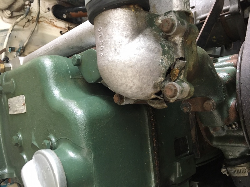

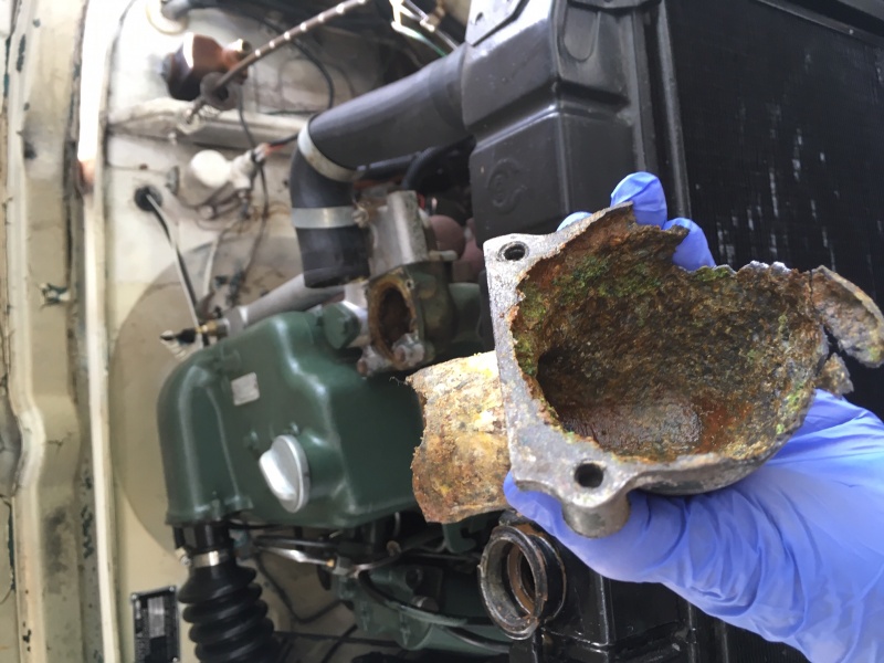

    Quebrei a tampa da válvula termostática motor OM314
    Muito boa noite,
    Fui fazer a primeira limpeza no radiador e acabei debulhando a tampa da válvula termostática do motor OM314!
    Algum conhece alguma loja de pecas que venda esta peca original? Alguma outra solucao?
    Anexo 567934
    Anexo 567935
    Grato,
    J
