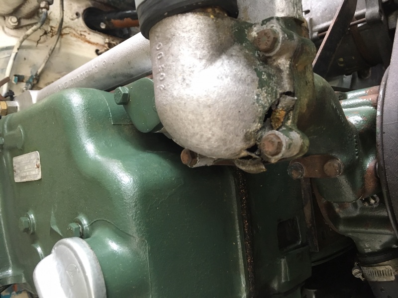

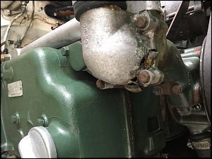

    Segue uma foto...não é especifica para a valvula mas voce vai ver uma mangueira que sai do radiador e entra em um "cabeçote" são 04 parafusos para retirar...é bem simples...
    Espero que possa te ajudar...

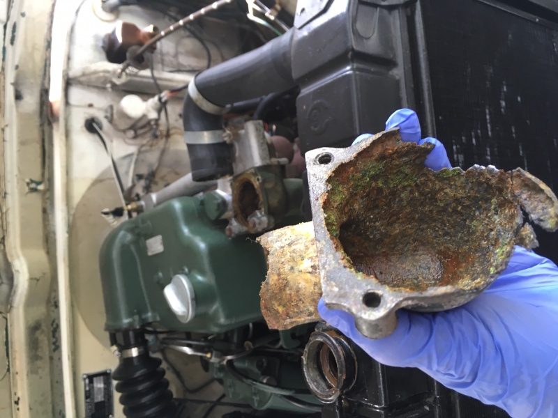

    Júnior,
    exatamente onde estavamos tentando colocar, porém com aquele anel de borracha instalado a tampa não fecha direito. Se fizessemos força até fecharia, porém imaginamos que tudo deva ser encaixado perfeitamente, coisa que não acontece.
    Um abraço,
