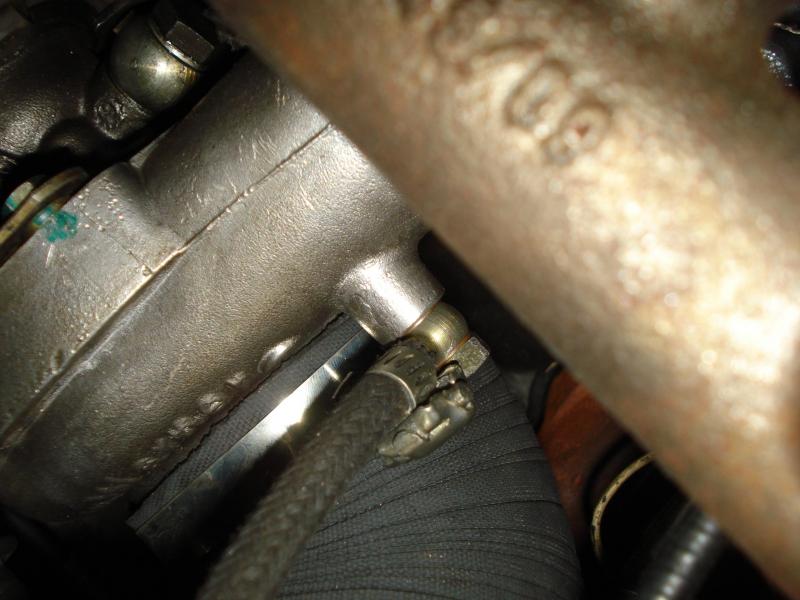

    Eu tenho booster na minha band ... super simples e rapido de instalar ... e optei por essa config, para deixar uma determinada pressao de trabalho padrao e qdo quisesse mais pressao, era somente apertar o botao q eu teria ...
    Mais detalhes:
    - A turbina TEM q ser valvulada ou possuir alguma adaptacao de valvula de alivio de pressao no coletor de escape
    - Valvula de solenoide (no meu caso, utilizei a da VW de tres vias, utilizadas para controle de partida a frio dos motores VW. Mas pode ser qq uma q seja normalmente aberta)
    - 1/2 metro de mangueira para ligar a turbina(parte fria) na valvula e a valvula na wastegate da turbina
    - Botao de liga e desliga
    - fiação para fazer o chicote
    - Depois de instalado, regular a wastegate para abrir a uma certa pressao (por exemplo: 0,8kg ou 1kg , na minha uso 1,2kg) assim q vc ativar o solenoide, ele cortada a utilidade da wastegate e a turbina gerará pressão maxima ... no meu caso limitei ela com a regulagem da BI para 2kg.

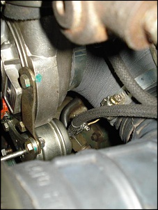

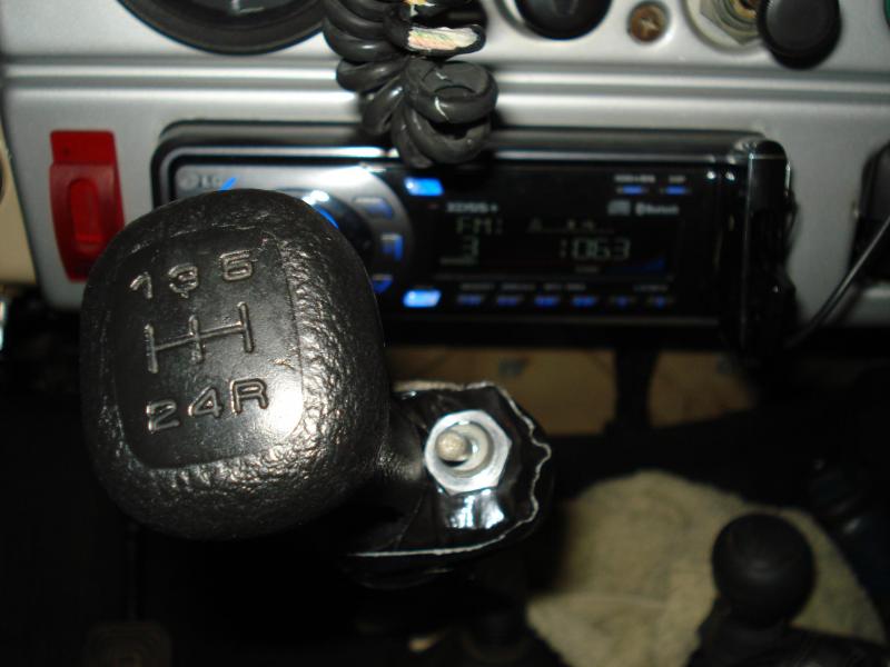

    Galera,
    Conforme prometido, seguem as fotos da instalação do booster ... Acho q o esquema q escrevi acima, está claro agora com as fotos ...
    Abs,
    Miniaturas de Anexos Miniaturas de Anexos Booster-dsc04556.jpg   Booster-dsc04557.jpg   Booster-dsc04561.jpg   Booster-dsc04547.jpg
    Felippe (Bob Filho)

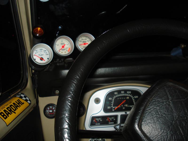

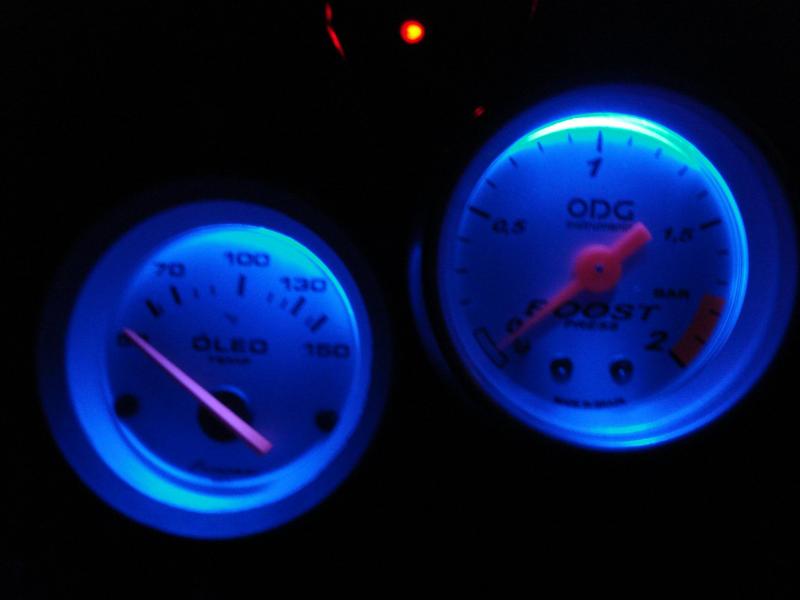

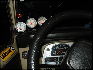

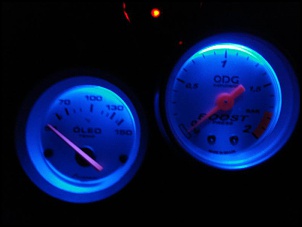

    Agora do meu painel de instrumentos ... Inclusive no modo noturno ...
    Reparem, q em cima do relogio de temp do oleo , está o shift light e em cima do manometro do turbo, está o pen light do booster ...
    Abs,
    Miniaturas de Anexos Miniaturas de Anexos Booster-dsc04548.jpg   Booster-dsc04540.jpg   Booster-dsc04554.jpg
