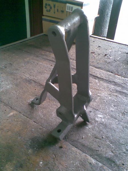

    Devido a polia da Metalmoro que adquiri servir somente para montagem no eixo da hélice, tive que alterar o posicionamento que havia planejado do compressor em baixo do alternador. Agora terei que deixar compressor em cima e alternador na posição original.
    Abaixo tem as fotos de como ficaria o posicionamento e a falta de espaço para esticar as correias do compressor.

    Segue uma foto do conjunto de polias (4) 2 da bomba d'agua e alternador, 1 da direção hidráulica (lado passageiro) e a nova polia para o compressor (lado motorista).
    Ahh,....também a hélice de 10 pás (OM-366), já montada e cortada em 1,8cm aproximadamente
    O Suporte para o compressor ainda está em estudo.

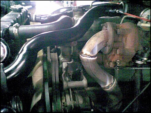

    O link que o Guiga postou mostra as fotos do meu motor.
    Coube tudo certinho sem pegar em nada, inclusive meu alternador é o de 120amp do Vectra que comprei novo, porque segundo meu amperimetro, o alternador antigo de 55A não carregava completamente a bateria a cada parada com o ar condicionado ligado direto.
    Eu acho que como minha Bandeirante é curta o compressor do Uno dá conta do recado direitinho. Mas confesso que antes de descobrir a hélice de 10 pás, devido ao motor trabalhar mais quente, isso influenciava na temperatura do ar condicionado, mas depois da hélice instalada ele ficou ÓTIMO!
    Não posso falar que o compressor do mesmo lado da turbina não prejudica, porque não existe nenhuma Bandeirante igual. Mas a questão é que eu tive muito cuidado com a distância do compressor e a saída da turbina, mas por precaução envolvi o cano com um material isolante. Resultado da eficiência atual do ar condicionado!

    Demorou mas consegui tirar umas fotos
    Miniaturas de Anexos Miniaturas de Anexos Ar condicionado vs. Turbo-17032010.jpg   Ar condicionado vs. Turbo-16032010-001-.jpg

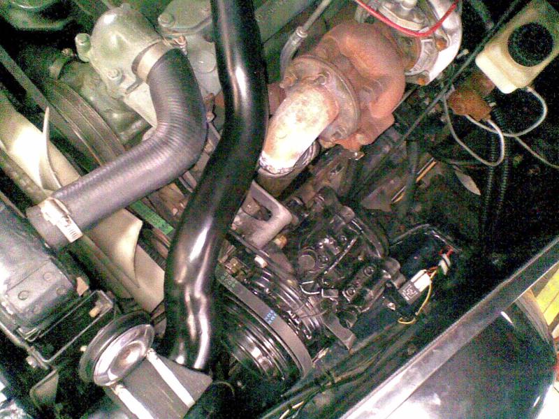

    final instalação suporte compressor

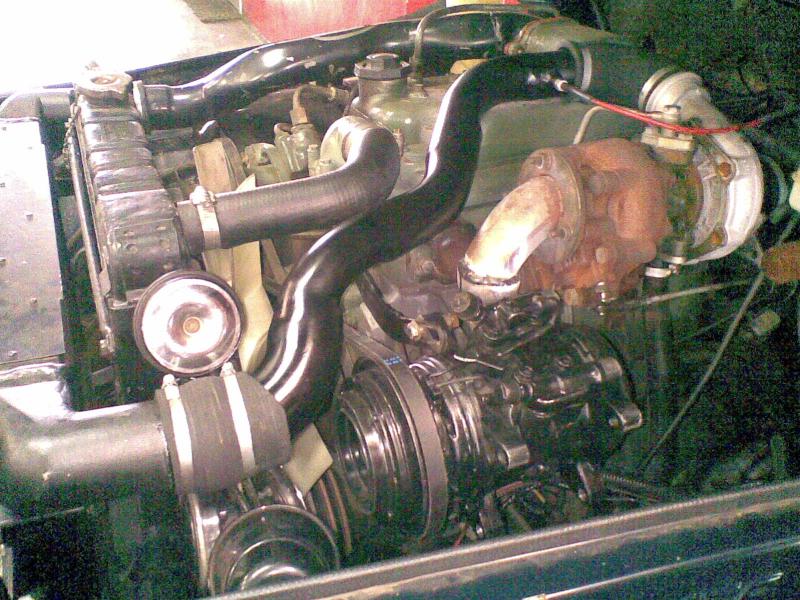

    Galera, segue o final do "parto" que foi a instalação e fabricação do suporte do compressor....pra quem fez até aqui, o resto (condensador, evaporador, filtro e mangueiras) é uma bába.
    Teve a fabricação do suporte, depois vieram as alterações de tubulação de escape e de admissão de ar do turbo, depois ajuste com a correia correta que ficasse bem esticada, fixar tudo, ligar o motor pra ver a tremedeira e como iria se portar o conjunto, tentar imaginar possíveis problemas, como fadiga de esticador (material fraco) e desgaste de correias, etc,etc. foi foca pra karaio.
    Mas acho que ficou rasoável, agora é só instalar o resto

    E aí Julio, então, os pontos de fixação são todos no bloco do motor (treme tudo junto) sem nenhuma fixação no suporte do motor...são 4 pontos de fixação. próximos a bomba d'agua e lateral do bloco.

    Mais algumas fotos do compressor instalado.
