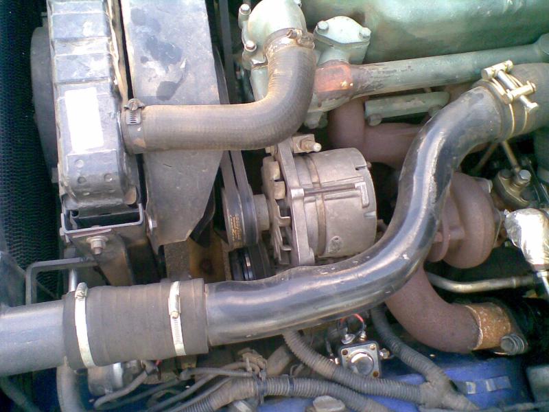

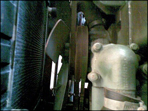

    Oi Guiga,
    No momento só tenho esta foto, só da pra ver a parte de cima do suporte, amanhã tiro uma do suporte inteiro, visto que minha máquina está completamente desmontada.
    Abraço a todos.

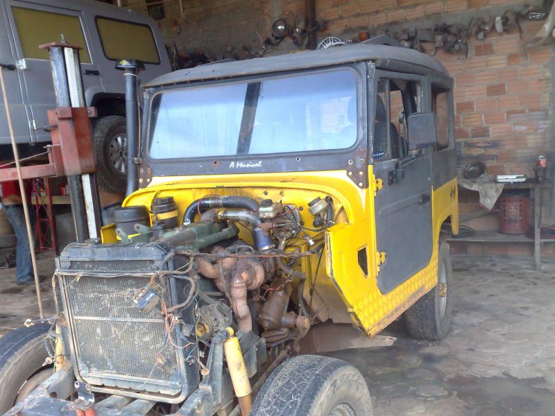

    Ajudo e pego carona no tópico....

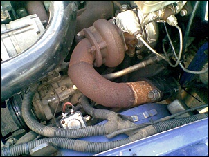

    Fala pessoal, é o seguinte, também comecei a instalação do sistema de ar condicionado na minha band curta 90 (direção original, turbo intercooler). E tenho umas fotos de outra band com o compressor do lado do alternador, só que, o compressor ficou em baixo e o alternador que mudou de posição e subiu. segue as fotos.
    Miniaturas de Anexos Miniaturas de Anexos Ar condicionado vs. Turbo-22122009-001-.jpg   Ar condicionado vs. Turbo-22122009.jpg   Ar condicionado vs. Turbo-22122009-004-.jpg

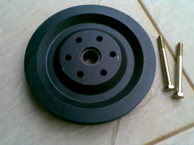

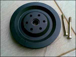

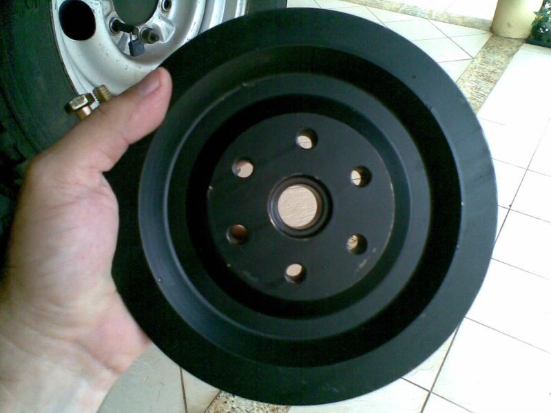

    dúvida

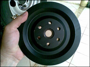

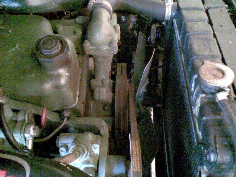

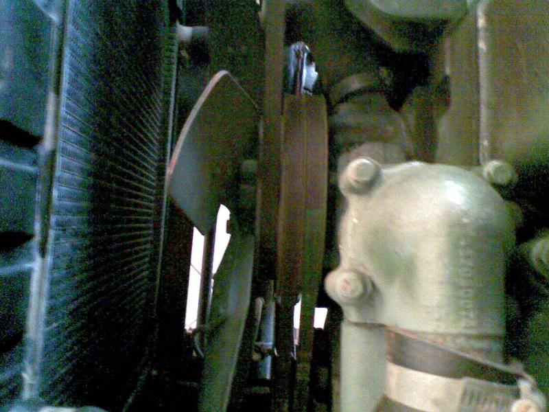

    Bom e eu já comprei o compressor denso 6p, comprei a polia para ser montada na hélice do ventilador e vou deixar a band em um mecânico que conheço e que já fez boas adaptações em outros carros e gosta desse tipo de trabalho. A minha idéia e fazer igual a band das fotos que enviei "alternador em cima compressor em baixo". Minha dúvida é a seguinte:
    Como tenho a direção hidráulica original, já existem 3 canais no eixo da hélice do radiador, eu posso colocar a 4ª polia nessa hélice? Pois comprei a polia da metalmoro. Estou anexando as fotos de como está agora, sem a 4ª polia e fotos da polia.
    Miniaturas de Anexos Miniaturas de Anexos Ar condicionado vs. Turbo-22012010-003-.jpg   Ar condicionado vs. Turbo-22012010-002-.jpg   Ar condicionado vs. Turbo-22012010-004-.jpg   Ar condicionado vs. Turbo-22012010-005-.jpg

    Fabiano se não me falha a memôria, o motor MB 366 vem com essa polia de 04 vias , exatamente para tocar o compressor de ar comprimido. Mas como vc já comprou essa da metalmoro.

    Então......dessa eu não sabia.....talvez tenha ficado mais caro do que comprar essa polia de 4 canais.... Bom, mais gostaria de saber se alguém já viu e ou utiliza dessa maneira, com 4 canais no eixo da hélice (2 alternador e virabrequim 1 bomba direção e 1 compressor ar cond.)
    Há....também encomendei uma hélice de 10 pás de plástico dos caminhões 708 que utilizam o mesmo motor da minha band 314/s, para melhorar a troca de ar, pois agora terei mais um radiador atrapalhando a passagem de ar para o radiador do motor.

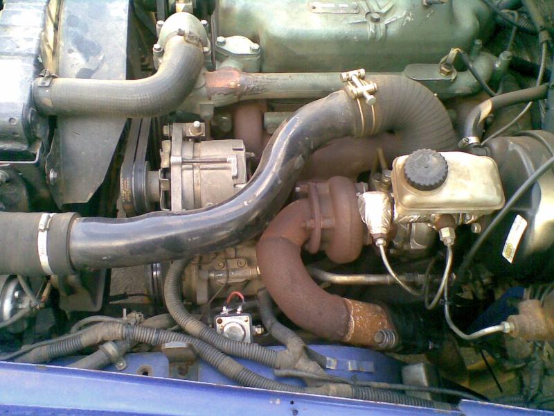

    Citação Postado originalmente por Daniel Gomes Ver Post
    amigo da para instalar sim e sem mexer muito,segue em anexo a foto da minha se precisar de mais detalhes é só falar, a minha é turbo intercooler e com ar ...
    Olá Daniel Gomes, como vai?
    Poderia me dizer onde está ligada a correia do compressor no seu caso???
    até...
